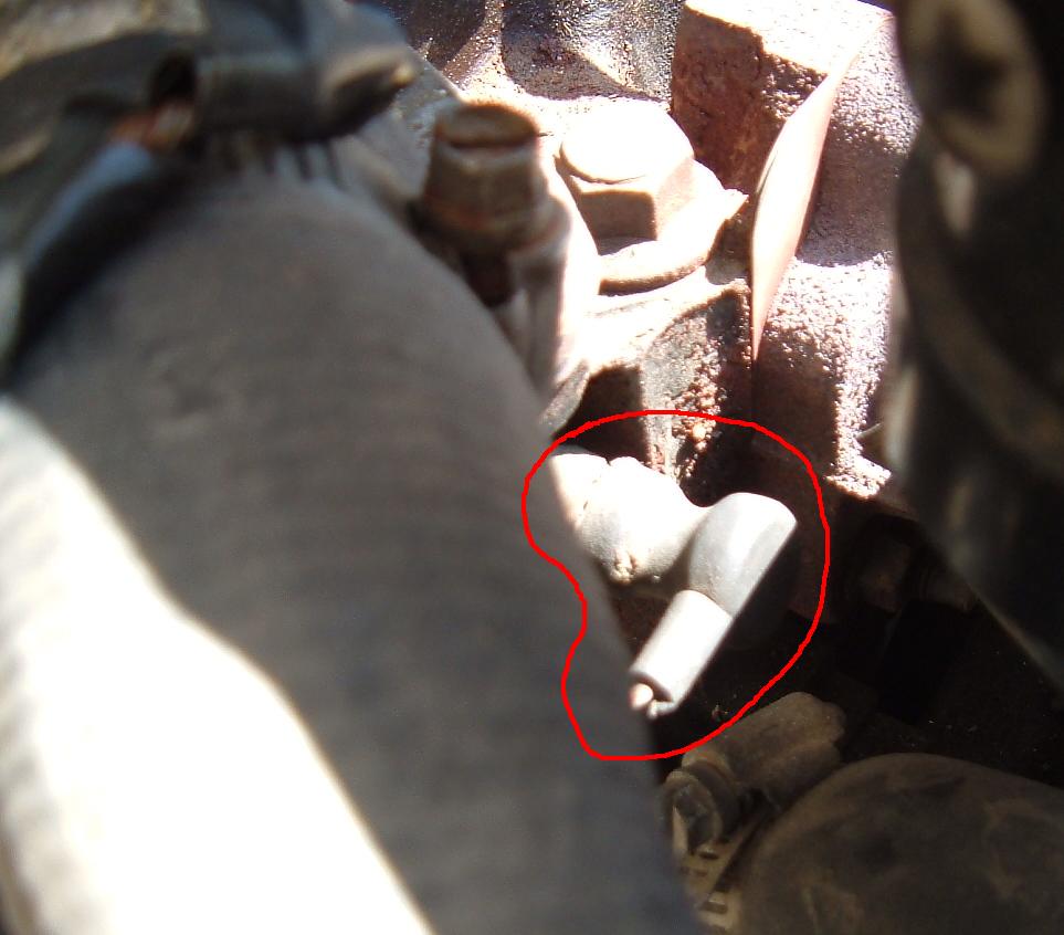

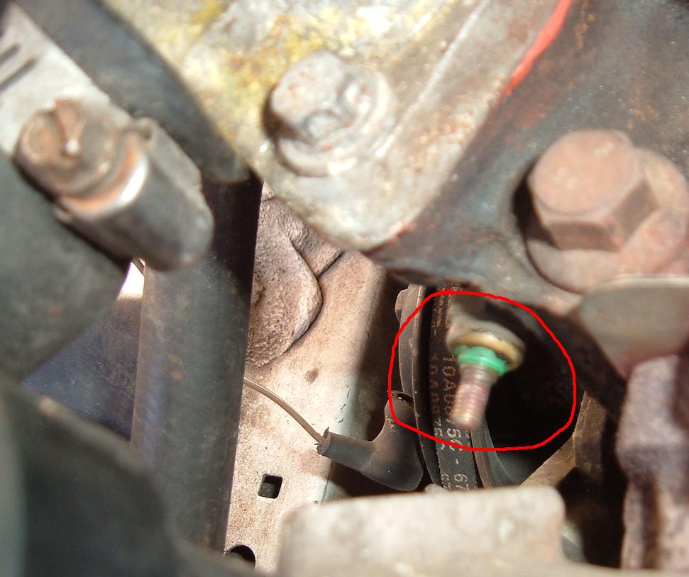

  2. או שתצלם מרחוק יותר ותסמן את המקום החשוד או שתצלם מתחת לרכב. קשה לראות כך
  3. מישהו יכול בבקשה לאמת שאכן זה היוניט חום וזה הצבע המדובר? (כאשר מנתקים את הקונקטור בתמונה המחוג בלוח שעונים צונח ל0, אצלי זה לא עובר במחשב רכב??)
  4. מישהו בכל זאת?

  9. כי אין לי זמן לסוע פעמים אם זה לא טוב, דבר שני יוניט חום נחשב פריט חשמלי משמע יצאתה מהחנות-אין החלפה.
  10. אני מעוניין להחליף את היוניט חום אצלי ברכב, בחנות חלפים אמרו לי לחזור אליהם או עם מק"ט או עם צבע. אין לי מושג לגבי שניהם. במוסך ראשי מעוז מורשה פורד אמרו לי או ירוק או ורוד. במורשה אחר רצו מספר שלדה. למישהו יש מושג? אולי זה רשום באוטודאטה לדוג'?
