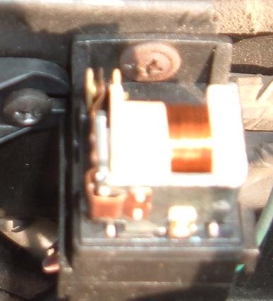

  15. צביקה, לבקשתך תמונה ברורה יותר של הרכיב. הנה אביב ידידי, גם בשבילך

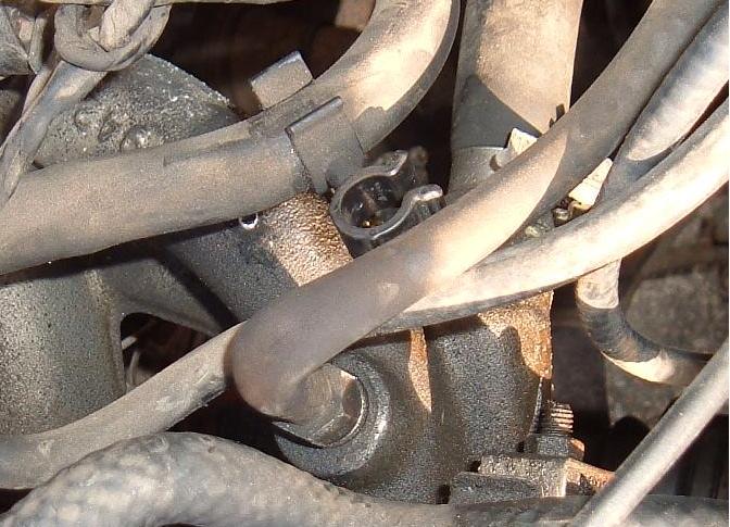

  16. בתמונה בראש השרשור רואים את הרכיב (עם המספר עליו ורשום FORD), התמונה האחרונה שצרפתי היא של מיקום חיבור צינור הווקום על סעפת היניקה. הרכיב הזה ממקום על קיר האש בערך מאחורי המגבר בלם.
  17. בבקשה? מישהו?
  18. תודה לעונים על ההסבר הממצה. מישהו יכול לומר לי מה הרכיב שנמצא ליד הממסר(בתמונה בראש השרשור) ולמה הוא משמש? יש לו צינור וקום שמחובר לסעפת יניקה, למה? (תמונה מצורפת)
  19. תודה יקיר. אם תוכל פרט יותר, מה תפקידו של ממסר זה? לנתק את כל הצרכנים בזמן ההתנעה?
