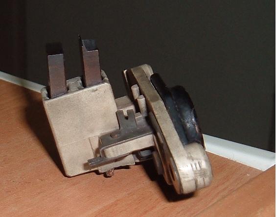

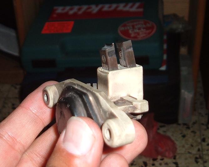

  7. שלום לכולם. היום הייתי במכון לשיפוץ אלטרנטורים,התחלתי לעשות רשימה לחשמלאי: *מיסבים *פחמים+ווסת טעינה (באים יחד בדגם שלי) *פולי+אומים חדשים. *דיודת מיישר. סה"כ עלות: 280 ש"ח כולל מע"מ. ממש במקרה הוא הסתכל לי על האלטרנטור וראינו שכל הסליל פרוץ. הבידוד נאכל,הבורג אלן חרוש,הלחמות רופפות,ויש בעית גבהים ברוטור (=טבעות ההחלקה לא יושבות בול על הפחמים) מה שגרם למגרעת על הפחמים שלי (ניתן לראות בתמונות,תודות לדני שהאיר את עיניי),מה שבכנראה גרם לקצר. בקיצור לא היה שווה לשפץ אץ הקיים. לקחתי במקום זה באותה עלות כמעט (תוספת של עוד כמה שקלים) אלטרנטור משופץ של פורד אריקה של lucas עם אספקת זרם מקסימלית של 70A (במקום 60 שהיה אצלי)+אחריות ל6 חודשים. הגעתי הביתה הרכבתי,מתחתי רצועה,חיזקתי ברגים,הנעתי בכבלים.נורת הטעינה נעלמה כליל,מחר אני אמדוד טעינה עם fluke. תודה רבה לעוזרים ביחוד למרק10 שגם הפעם יצא תותח!
  8. גם על הפחמים וגם על המניפה יש את הסמל של בוש. אני מאמין שכל האלטרנטור של בוש. יש לך דרך לפתוח את שני המכסים שלו? (אלטרנטור)זה נראה כאילו המיסבים מחוברים אליהם.
  9. דני, לא טעית, לפחם העליון יש מעין מגרעת. הקצוות של שני הפחמים מעוגלות כלפי פנים,אני משער בגלל הרוטור או הטבעות החלקה. זה לא תקין? מרק, כרגע האלטרנטור מחולק לי ל3 חלקים שמסתובבים בחופשיות: סליל,מכסה קדמי ומכסה אחורי. עדין אני לא מצליח להפריד בין כל אחד מהמכסים לסליל. בכל מקרה סמנתי את המיקום של שני המכסים ביחס לסליל.

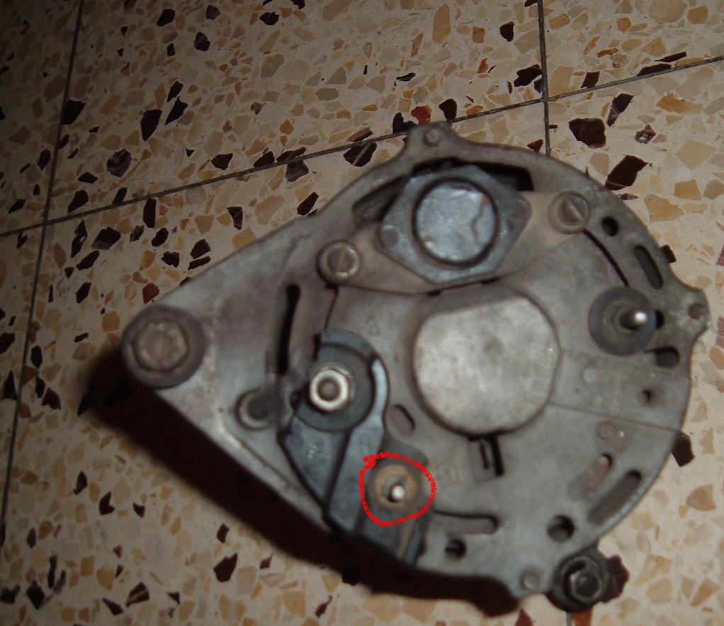

  14. מרק שלום, מצורפות תמונות של האלטרנטור. יש לי מלחם טוב של weller אבל רק 60W, זה יספיק? אפשרי ללא חולץ מיסבים? למה החוט מינוס באלטרנטור כ"כ דק?? (הקפתי את מקום החיבור שלו באדום)

  19. תודה רפי, עשית לי סדר בראש. אבל למה הכבל מהסטארטר לאלטרנטור דק יותר?
