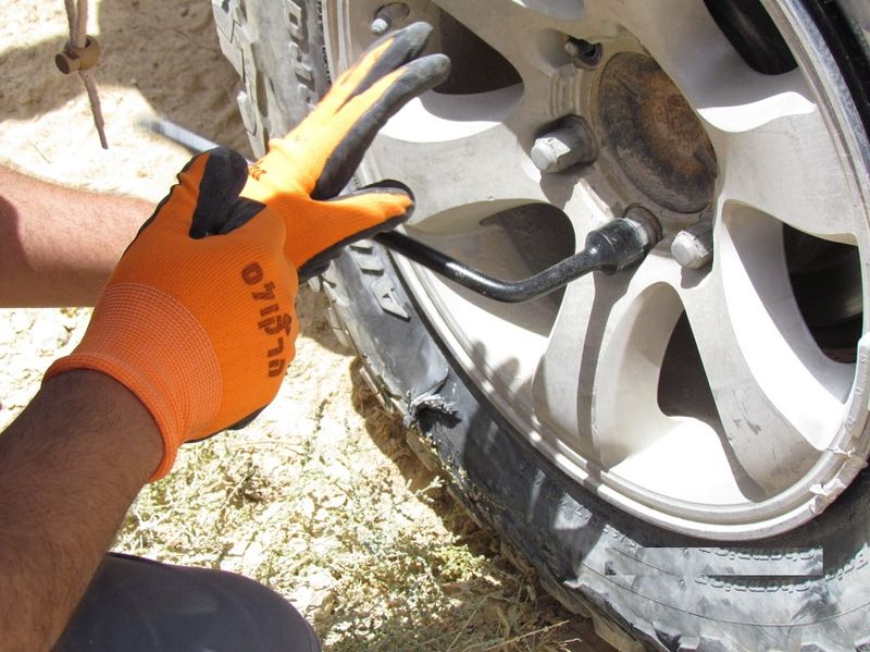

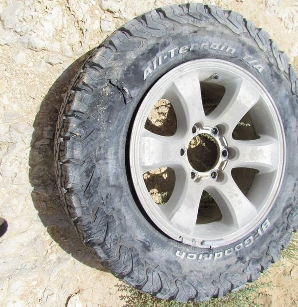

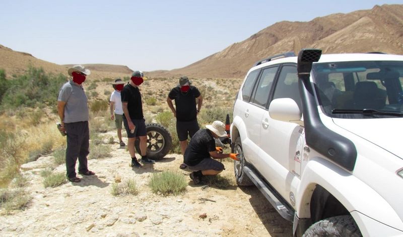

    גם ב 44 מעלות באמצע הנגב, כשדופן של צמיג נקרעה, תוך כרבע שעה כבר היינו בנסיעה.
    ברכב השטח אגב, אני מחזיק באופן קבוע שני גלגלים רזרביים. לא בא לי להיתקע באמצע המדבר עם שני פנצ'רים (כבר קרה לחבר) ללא יכולת להיחלץ בעצמי.
