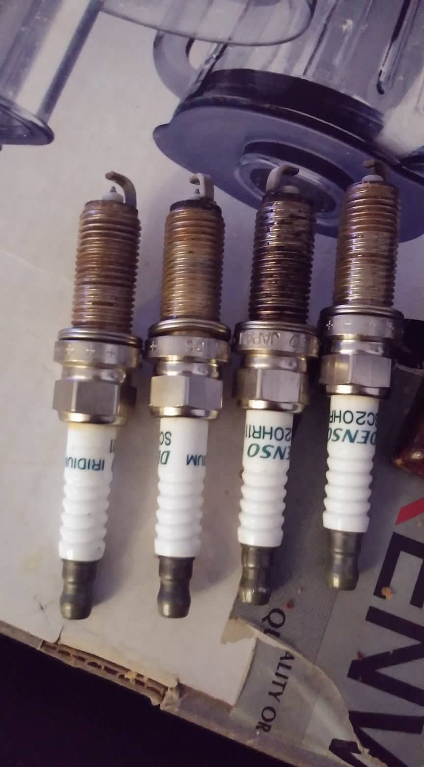

תמונה של הפלאגים הישנים, שימו לב לפלאג השרוף הזה שעליו נתקע הגומי, מה דעתכם ?
