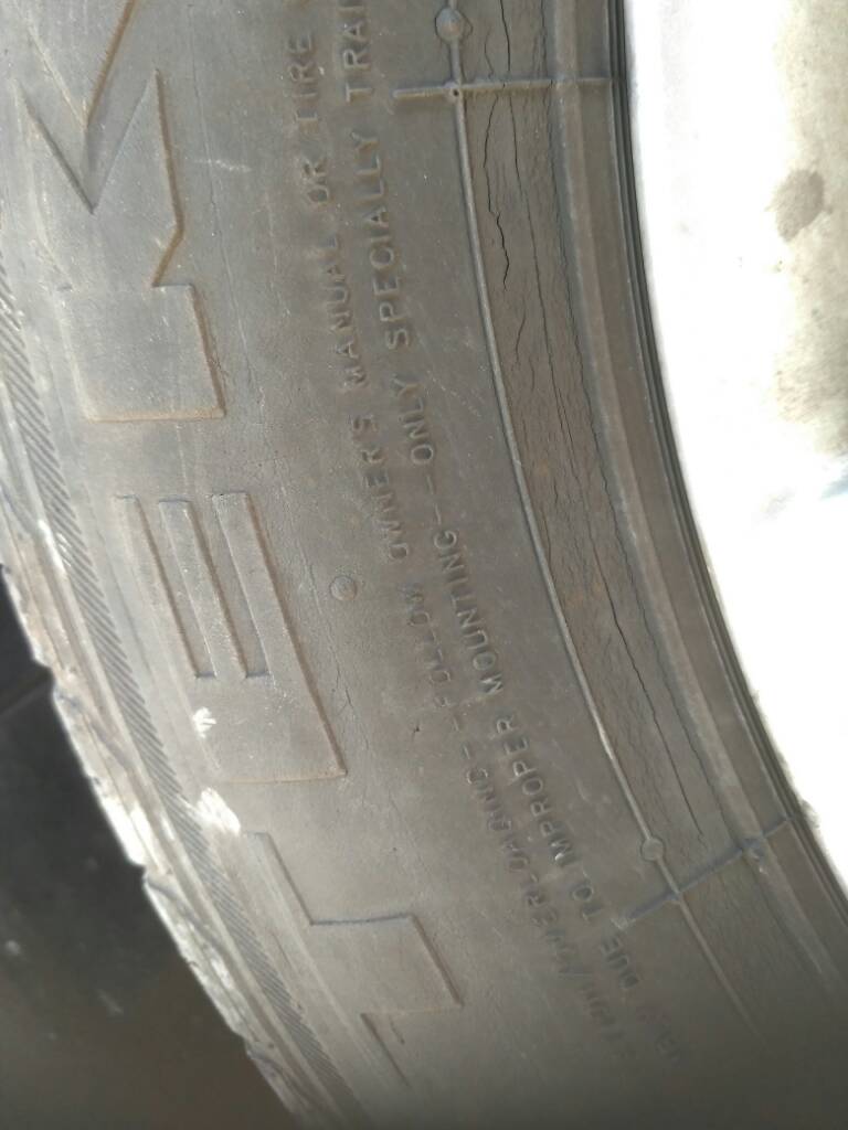

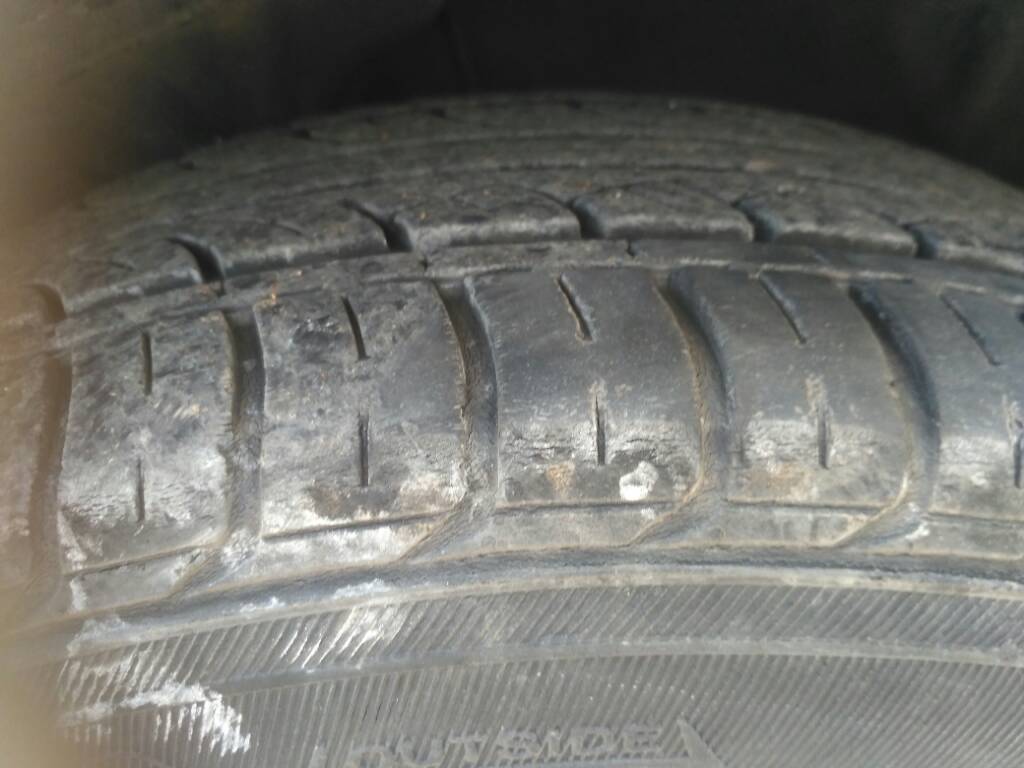

מהתמונות האלה לא נראה שיש בעייה אקוטית עם הצמיגים, טסט הם יעברו, אבל אם היה ניתן לבצע מבחן בלימה היית מבין עד כמה ההבדל גדול בין צמיג טרי לצמיגים האלה.
כלל אצבע הוא שצמיגים מחליפים כל 3-4 שנים, גם אם הם עדיין "במצב טוב".
אחרי 3.5 שנים על הכביש הצמיג מאבד את רוב תכונותיו החיוניות ובראשן רמת האחיזה שצונחת פלאים.
תודה איתמר,
ישנם סימנים קטנים של יובש.
האם זה יכול לחכות כמה חודשים או שזה מצב קריטי?
אני בעיקר חושש מהתפוצצות צמיג.
מבחינת אחיזה אין לי ספק שהצמיג איבד מתכונותיו, אני גם משתדל לנהוג זהיר יותר עד להחלפה.
השאלה אם זה קריטי או שאפשר להמתין מעט (אני קצת לחוץ תזרימית החודש)
לא נראה לי שהצמיג הגיע לשלב שהוא בסכנה מבנית. זה לרוב קורה אחרי 4.5-6 שנים בשימוש, וגם אז זו בעיקר בעיה בנהיגה ממושכת במהירות גבוהה, ויש גם קשר ללחץ האוויר, למשקל הרכב ולטמפרטורה הסביבתית.
הסיבה שמוטב להחליף לפני כן היא בגלל ירידה ברמת האחיזה.
אגב, כמה קילומטרים נסעת עליהם? גם זה שיקול.
