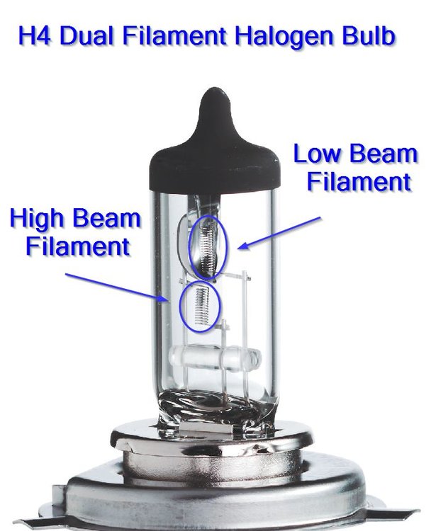

דרך אגב ,כשאני שם אורות גבוהים המנורה עובדת ,מה זה אומר?

אם ככה אז מדובר בנורת H4 שהיא בעלת 2 חוטי להט. אחד לאור הגבוה ואחד לאור דרך.
במקרה שלך נשרף חוט הלהט של אור הדרך, אבל השני עדיין מתפקד.

כן בסוף החלפתי ,הוא פרק לי את כל הפנס ואמר לי שכך זה בכל רכבי היונדאי ,הפנס פשוט
נשלף החוצה ואח"כ הוציא ושם מנורה חדשה. עלה לי 50 ש"ח כולל מנורה ועבודה.
