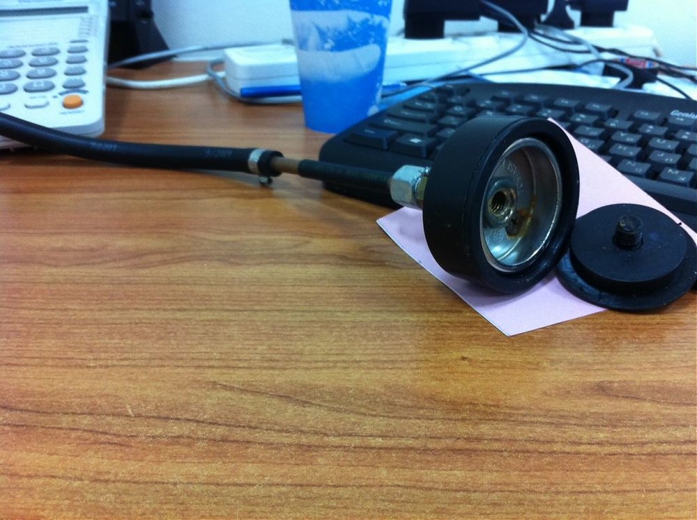

הכנתי מעין מתאם כזה שמורכב מפיית תדלוק של רכב המונע בגז שאמור להתחבר בסופו של דבר למיכל גז ביתי וכך אפשר לקחת אותו לתחנת דלק שבה אפשר למלא גז,וכך למלא אותו.
מה דעתכם עליו?

צינור הגומי שם הוא צינור גז רגיל שמחברים לצרכני גז?
אם כן, אז מאוד לא מתאים. הצינור הזה מיועד לבוא אחרי ווסת שמוריד מאוד את הלחץ שיוצא ממיכל הגל. לא מיועד ללחצי המילוי של בלון הגז.

ניץ',אז אני יכול פשוט לבטל את צינור הגומי הזה ולהשתמש רק בנחושת ישירות למיכל?

אני לא אגיד לך מה אתה יכול לעשות כי כל העסק הוא אילתור מסוכן ולא חוקי.
רק אמרתי לך מה הכשל החמור במה שכבר עשית.

1. כבר אמרו לך על עניין הלחצים.
2. חוסר הריח הוא בעיה חמורה מאוד. איך בדיוק תגלה דליפה/להבה שנכבתה והברז נשאר פתוח בלי הריח?
אם היה לי שכן שהייתי יודע שמשתמש בגז בלי ריח (לא חשוב איך הוא הגיע למצב הזה) הייתי דורש ממנו לחדול מכך מייד ואם היה מסרב - פונה לרשויות.
3. הרכב הגז עצמו כנראה יתאים. (הגז האוטומוטיבי מכיל יחסים שונים של בוטאן ופרופאן, אבל זה לא מהותי)
4. ההובלה של מיכל הגז הביתי ברכב זה רעיון גרוע. מילא לעשות את זה באופן חד פעמי אבל באופן קבוע? תחשוב מה יקרה אם מישהו ייכנס בך והמיכל יחטוף מכה בצוואר שלו (איפה שהווסת והחיבור).
5. למה לכל הרוחות לעשות את זה? העלות של החלפת מיכל בחברת גז מורשה היא כנראה פחות מהקומבינה הזו!
