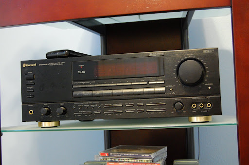

יש לי בבית רסיבר של שרווד RV6030R משנת 1995 (קניתי אותו יומיים לפני הבגרות בתנ"ך :lol: זה מה שהעסיק אותי אז :lol::lol::lol::lol:).
הרסיבר הזה היה מזמזם כל הזמן שהיה מחובר למחשב. המחשב היה מוארק אבל הוא לא.
החלפת התקע מ-2 פין ל-3 פין וחיבור חוט בין פין ההארקה בתקע לגוף המגבר (בדיוק כמו שאתה עשית) - ומאז שקט מופתי .
שים לב: במגבר הזה יש הכנה להארקה (GND)
ככה נראתה פאר הטכנולוגיה ב 95 (הסוס עבודה הזה עובד כמו חדש עד עצם היום הזה - והוא עובד על בסיס יומי ולא מעט)
