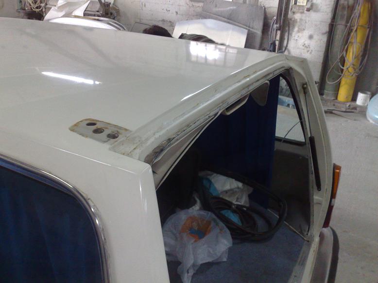

הגיע זמנה של הוולוו שלי, דגם 244 מודל 83, לקבל צבע ופחחות.
מצורפות תמונות של הכלה.כמו שתראו יש חלודה משמעותית בפניה התחתונה שמאלית של השמשה האחורית, חלודות בפינות התחתונות של השמשה הקדמית, הרבה חלודה שטחית, צבע סדוק, לק מתקלף, ומילוי סדוק בכמה מקומות בגג.
