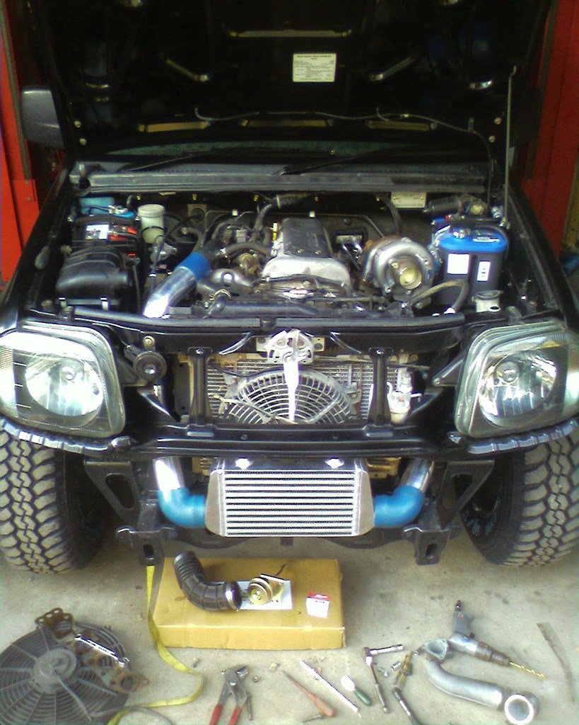

אם אתה באמת רוצה, אתה יכול להביא קיט טורבו.
אני אישית ראיתי אחד כזה נוסע, והוא נוסע כמו שד!!
הבן אדם אמר שהוא הביא את הקיט מיפן. כשהוא פתח מכסה מנוע, זה היה נראה כאילו מקורי.
הוא אמר שלא צריך שום התאמות. זהו קיט יעודי לג'ימני.
זה היה לפני שנה בערך כעוד לא חשבתי להחליף לג'ימני, אז לצערי לא ביררתי יותר מידי פרטים. (עכשיו אני אוכל את הלב. ועדיין אין לי ג'ימני):brickwall:

חרטת על.תוספת דלק שמעלה הספק? הדבר שזה עושה זה מעלה את המומנט של המנוע בסל"ד נמוך ובדוושות ביניים.
בדוושה לחוצה עד הסוף לא תהיה תוספת הספק, במיוחד אם זה "עובד" על החיישן חמצן, כיוון שמחשב ניהול מנוע עובד
בOPEN LOOP בדוושה מלאה, כלומר אין התייחסות לתיקונים של חיישן חמצן! במידה ומדובר בחיישן למדה 5 חוטים אז יכול להיות
שהניהול מנוע כן יתייחס לנתונים השקריים אבל רוב הסיכויים שהוא פשוט יבטל אותו וידליק CHECK ENGINE.
בכל אופן, זה ממש לא ישפר הספק. יתכן שיפור קל במומנט, בתמורה לצריכת דלק מוגזמת וזיהום אויר מוגבר.

אור, אני מבין שלפניי שאתה זורק מלא מלא סימנים והנפצות, אתה מבין קצת בתחום נכון? כי לפי מה שנראה אתה לא.
הקופסא הקטנה הזאת שאתה מדבר עלייה, זה בעצם מערכת ניהול מנוע משודרגת (תלוי לאיזה אוטו, איזה סוג,חברה וכו' אבל הרעיון הכללי מובן).
על ידי הזרקת כמות גדולה יותר של דלק + יניקת יותר חמצן ניתן להגיע להספקים גבוהים יותר, זה שהיצרן מגביל את מערכת ניהול המנוע מלא להזריק חצי ליטר בכל לחיצה (סתם הגזמה חבר'ה), זה לא אומר שזה אפשרי. זה כל הקטע חביבי.
עכשיו, האם זה באמת ייתן 28 או לא זה כבר משהו אחר, אבל העיקרון מובן.

לצערי אני נאלץ להגיד שהיה לי ניסיון עם השטויות האלה .הסביר יותם מה בעצם ניהול מנוע עושה במצערת מלאה , מעבר לזה אין מה להוסיף.
תחסוך את הכסף לדברים קצת יותר רציניים מהשטויות האלה.
להזריק עוד דלק לא נותן כלום , תחזור לעשות קצת שיעורי בית בקשה , אתה לא בכיוון אפילו , מאיפו לעזאזל המנוע יביא יותר אוויר ?! אגב בשביל להביא יותר חמצן הוא יצטרך לדבר עם האטמוספירה החביבה שלנו ולשכנע אותה לעלות מ 20 אחוז .
ואגב כל מה שהוא עושה זה בדיוק ההפך הוא הופך את התערובת לענייה משם בא ההרגשה של עלק קיבילתי עוד כוח , את זה אפשר לעשות עם נגד של חצי שקל גם , ומזה גם לרוב מורכב השטויות האלה .
