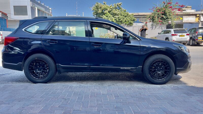

  1. לא. הרכב כרגע סטוק מבחינת מתלים.
  2. כן, שלי. 2016. את הג'טנאים החלפתי כי המידה המקורית היא 18. ירדתי ל 17 כי רציתי צמיגים עם יכולת שטח מסויימת ולא היה להשיג כאלה במידה 18 בייבוא סדיר באותה תקופה. אז אמרתי שאם כבר אני מחליף, לפחות שיחמיא לאוטו שלך נראית שמורה ונקייה!! רכב מיוחד לאנשים מיוחדים 😉
