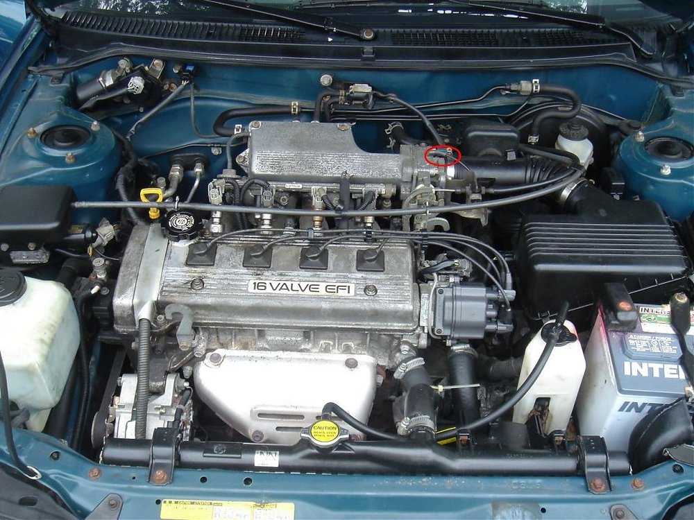

עידכון,
בדקתי את כל הצינורות וואקום, והכול בסדר חוץ מצינור אחד.
כאשר אני מוציא את הצינור של האוויר שמגיע מהמנוע, אין כל שינוי בתיפקוד של המנוע.
מצרפת תמונה ובו הצינור הבעיתי מסומן בעיגול אדום.
בעיקרון ההתלבטות היא מאיזה חלק להתחיל את הבדיקה המעמיקה.
האם זה יכול להיות הבעיה בחישנים אשר נמצאים בחלק העליון של המנוע או הבעיה היא אכן במצערת.
כמו כן אני לא פוסל שיכול להיות איזה סתימה בצנרת.
במצת אור עם כל הבדיקות והניקוי אומרים שזה המצערת.
וחבר שלי שהוא מכונאי כבר כמה עשרות שנים עם ניסיון רב אומר שזה כניראה אחד החישנים, למרות שהבדיקה הממוחשבת אמרה שאין שם בעיה כזאת או אחרת.
עידכון,

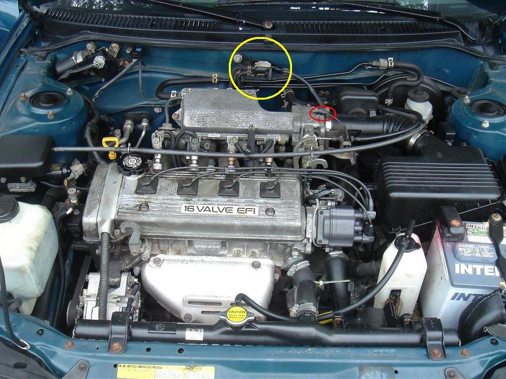

קיבלת תשובה מקצועית מיניב (ymndi), הנה סימנתי לך בצהוב את מגבר הסל"ד למזגן.
זהו סולנואיד פשוט ואתה יכול לבדוק את תפקודו בעצמך.
אגב, הצינור שחשדת בו הוא צינור אידי דלק של מיכל פחם פעיל, ניתוקו לא ישפיע על עבודת המנוע וזה תקין.
