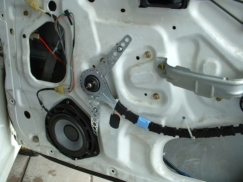

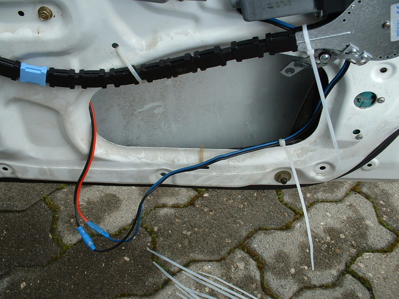

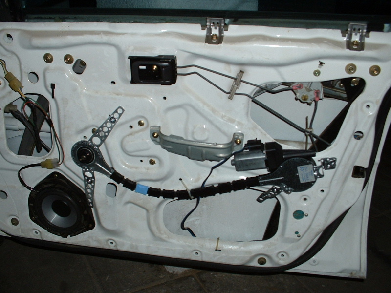

לא זכורים לי קפיצים מיוחדים מההתקנה שעשיתי לפני כמה שנים באוטו שלי (הקודם), אבל אני אנדב כמה תמונות.... (מדובר בקיט אוניברסלי של SPAL).
