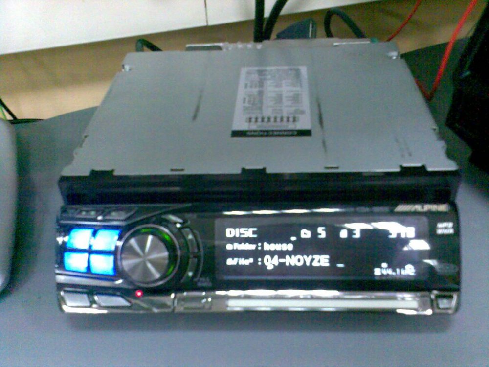

עוד תמונה נוספת של הרכיב הפגום. "AA53" זה הגביש. תזהרו לא להפיל פנל כי הרכיב הזה מאוד רגיש לנפילות או פגיעות. אבי, לא צריך להסחב אם וודקה. מספיק לי שתבוא עם לצ'קו, נרגילה ו-"Miller". דימה.
ערב טוב לכולם! אבירם, תתחדש עוד הפעם! אני, זה שתיקן את המערכת. "הג'וק" שהתקלקל, זה היה גביש שמייצר תדר לתפקוד כל הפנל. וגם היה רגל לא מולחמת (באויר) באחד הג'וקים ה-Fine pich. כשרוצים אפשר לעשות הכל. דימה.
