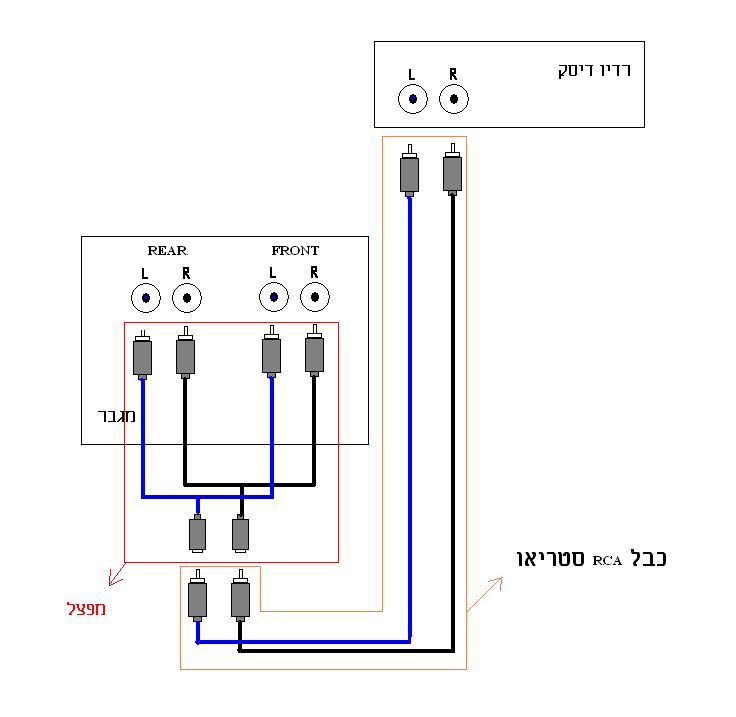

  13. בררר... בלבלת אותי! בוא נעשה את זה בציורים.

  16. היציאה מהפנל תמיד סטריאו! מה שמגיע למגבר זה שני חוטי RCA. (שמאל וימין) אתה מפצל שמאל וימין אז אתה תקבל פעמים שמאל ופעמים ימין. זוג ארוצים לFRONT וזוג השני לREAR. יש עוד שאלות? בברכה.
