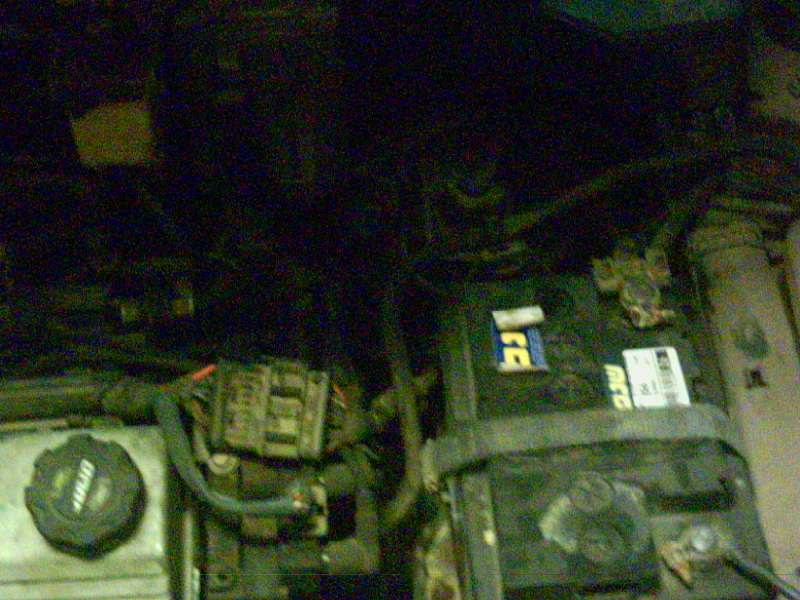

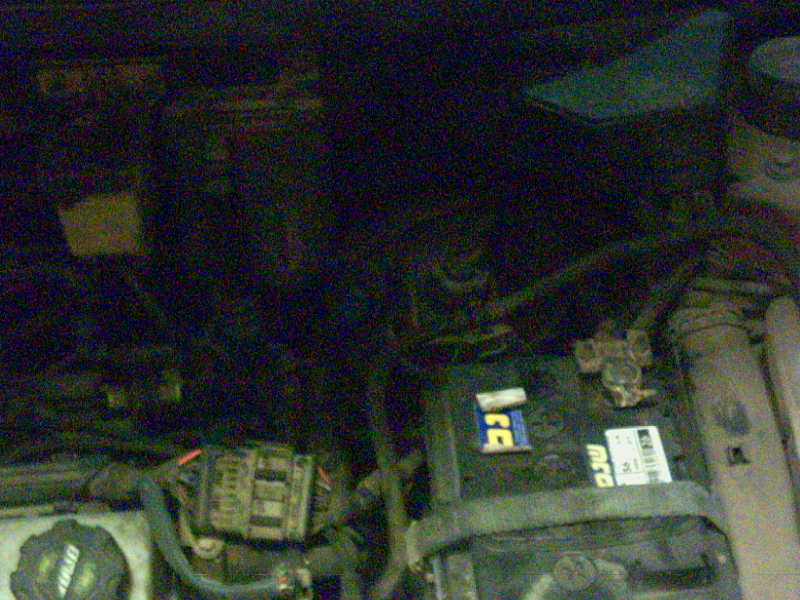

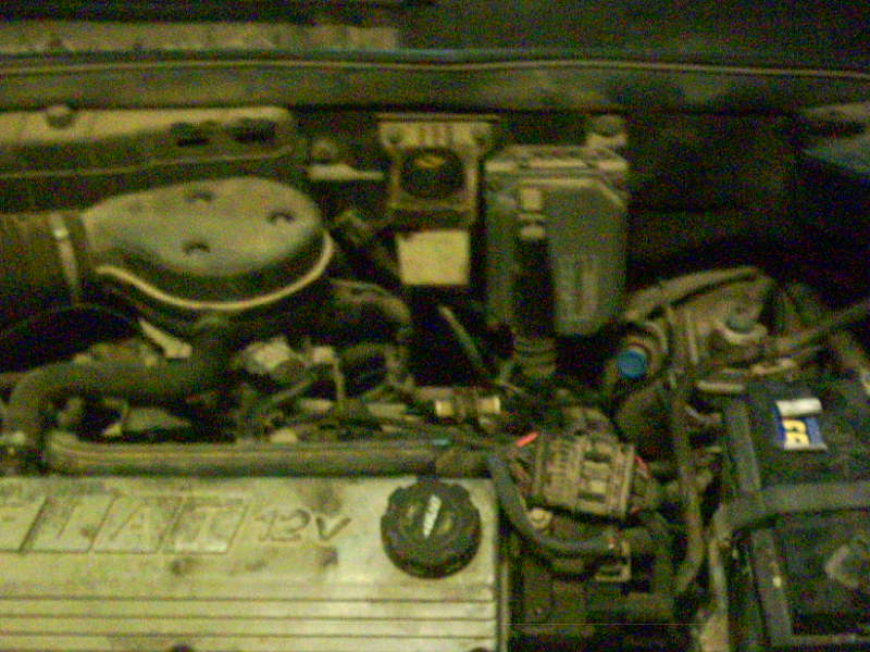

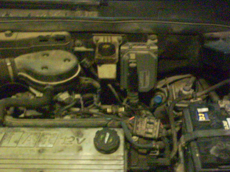

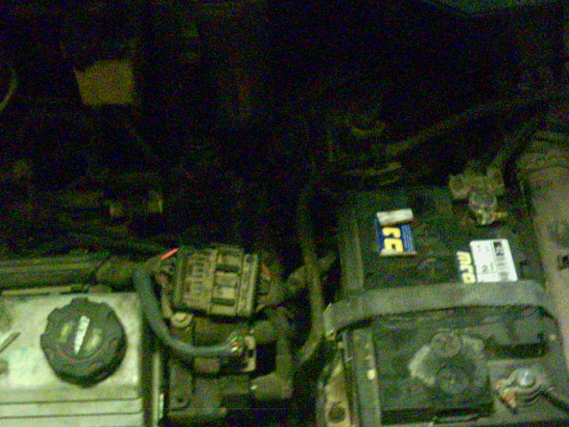

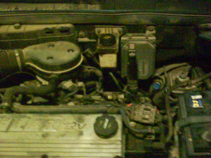

לדעתי מדובר בכבל שניתק כי זה כנראה לאחר ש"שיחקתי שם" קצת. אתה יכול בבקשה להסתכל בתמונות ולהגיד לי איזה כבל אני צריך לוודא שמחובר כמו שצריך? המון תודה מראש. http://img68.exs.cx/my.php?loc=img68&image=PICT20.jpg http://img32.exs.cx/img32/5386/PICT0023.jpg http://img63.exs.cx/img63/479/PICT0024.jpg http://img51.exs.cx/img51/9832/PICT26.jpg http://img25.exs.cx/img25/509/PICT0027.jpg -
