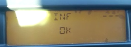

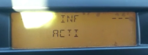

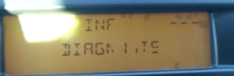

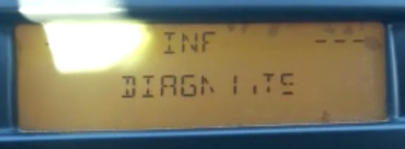

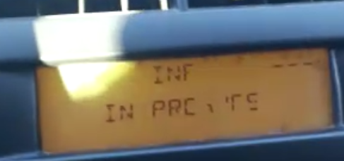

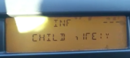

הקבצים עצמם ממוספרים. אם אתה עוקב מימין לשמאל זה לפי הסדר הנכון -

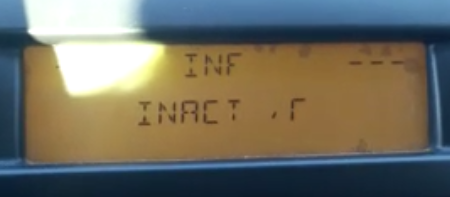

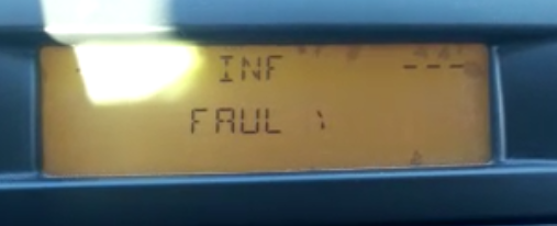

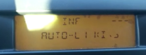

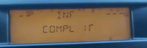

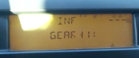

תודה רבה כעיקרון מספרתי את התמונות לפי הסדר 1,2 והלאה. תודה רבה הבנתי שכתוב שם בעיה בגיר, חשבתי שאולי בהודעה שאחריה יש פירוט נוסף על הבעיה. תודה רבה -
שלום, יש לי סיטרואן C4, בכל יום מופיע סימן של סרויס שמלווה בטקסט בצג הרדיו. לאחר כיבוי והדלקה הסימן של הסרויס כבה עד למחרת. כיון שהצג של הרדיו תקול חלקית, קשה להבין מה כתוב שם (כנראה משהו שקשור לגיר) אבל אנשים שיודעים מה האפשרויות של התקלות, אולי יוכלו לזהות מה התקלה. אני מצרף 10 תמונות של כל הטקסטים שמתחלפים בצד של הרדיו. אולי אפשר להפנות אותו לרשימה של האפשרויות של הטקסטים שמוצגים שם, ואז אולי אצליח להבין. תודה רבה

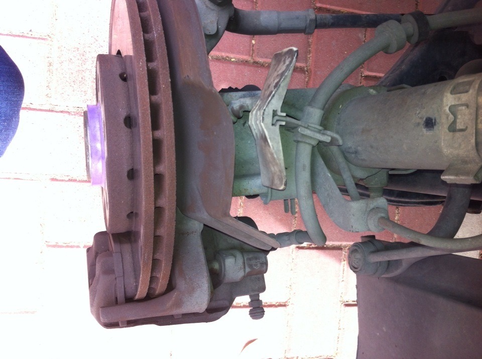

שלום, מצורפות תמונות של הגלגל ברכב שלי (סקודה פאביה 2005) מישהו יכול לעזור לי ולהגיד איפה נמצא מיקום חיישן ה ABS? אני רוצה לנסות לנקות אותו ולראות אם זה פותר את הבעיה (או להחליפו) יש לי עוד תמונות אם לא רואים את זה בתמונות תודה רבה.
