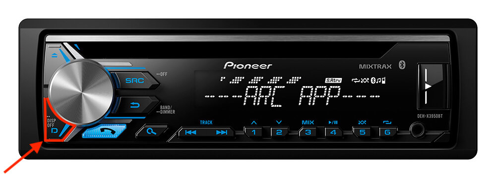

Disp off - פיוניר מכבה את התאורה. איך מסדרים זאת?
abcd12 פרסם הודעה בנושא של HEBO בתוך פורום אודיו ומולטימדיה לרכב
יתכן והכיתוב נמחק. בפינה השמאלית למטה (מסומן בתמונה) נמצא הכפתור DISP OFF. לחץ עליו לחיצה ארוכה (4 שניות בערך) והתאורה תחזור. -
