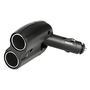

תודה על התגובה. 1. כרגע אי אפשר למדוד צרכנים כי מצית נשרף. 2. הפיוז של מפצל היה נשרף גם בזמן תזוזה, גם בלי לגעת בו. הפיוז מובנה של המצית עצמו אתמול נשרף בזמן התנעה, גם הרחתי ריח שרוף. 3. פיוז שאחראי על מצית, שעון ורדיו שנמצא בבית פיוזים הוא 15 אמפר לפי ספר וככה בפועל. הוא תקין ושלם כרגע. -
רכב - טויוטה קורולה שנת 1999 עם 133 אלף ק"מ. אצלי משנת 2011. מעולם לא היו בעיות עם המצית. לפני 5 שנים קניתי מצלמה ושקע אחד כבר היה לא מספיק, כי חייב מטען לטלפון. אז קניתי מפצל איכותי של חברת HAMA הגרמנית, לא זבל סיני ב10 ש"ח. במשך 5 שנים השתמשתי באותו מפצל עם אותה מצלמה (חברת MIO) ומטענים איכותיים בלבד. כבר כמה חודשים יש לי בעיה שנשרף פיוז מובנה בתוך המפצל (פיוז זכוכית 10 אמפר). קניתי שתי חבילות של 10 יחידות פיוזים והכל נשרף תוך מספר חודשים. ניסיתי בלי מפצל, רק מצלמה או מטען טלפון ונשרף נתיך של מצית עצמו. (בצורה של חוט שמלחימים בחלק אחורי ב90 מעלות) פירקתי, שמתי מצית מקורי חדש של טויוטה, והיום כבר נשרף לי מצית השלישי שקניתי. כל מצית כזה עולה בטויוטה 100 ש"ח. לאור המצב עולה שיש בעיה בחשמל. חוץ מזה כל הדברים עובדים תקין, שאר פיוזים ברכב שמורים. מה זה יכול להיות?האם קצר? האם צריך בדיקת חשמלאי? במוסך יבואן לדעתי יעזרו אבל מחיר יהיה מופרז. על מי אתם יכולים להמליץ באזור חולון והסביבה?
