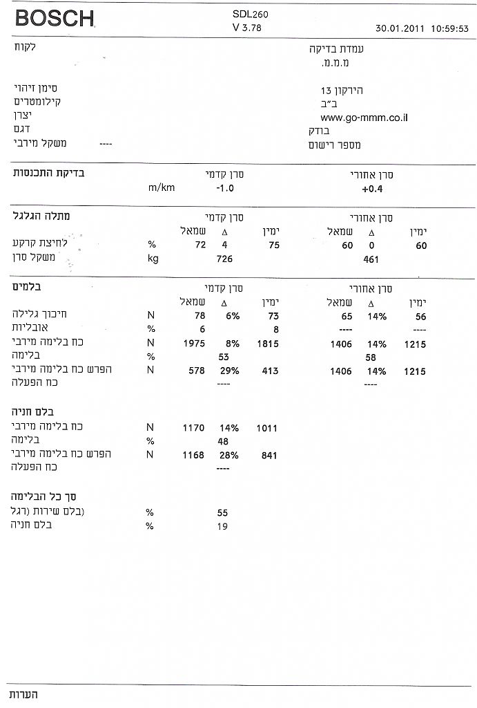

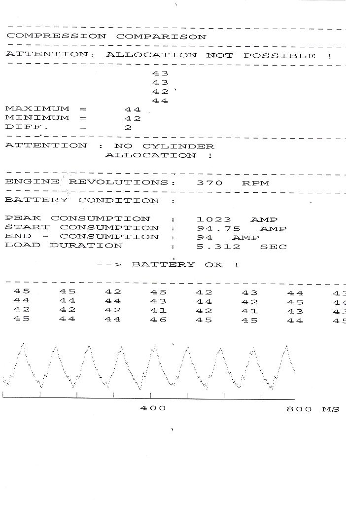

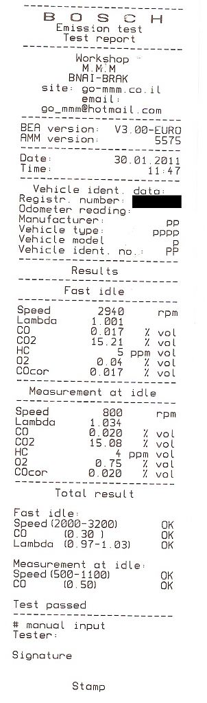

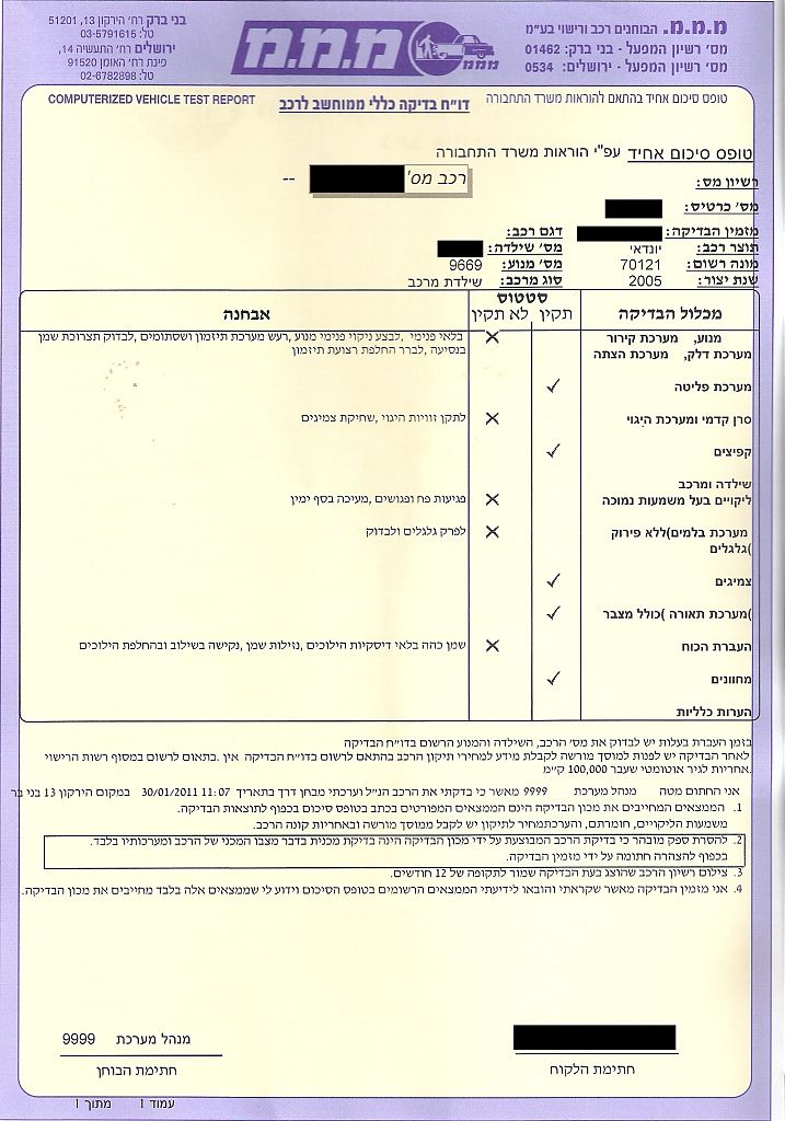

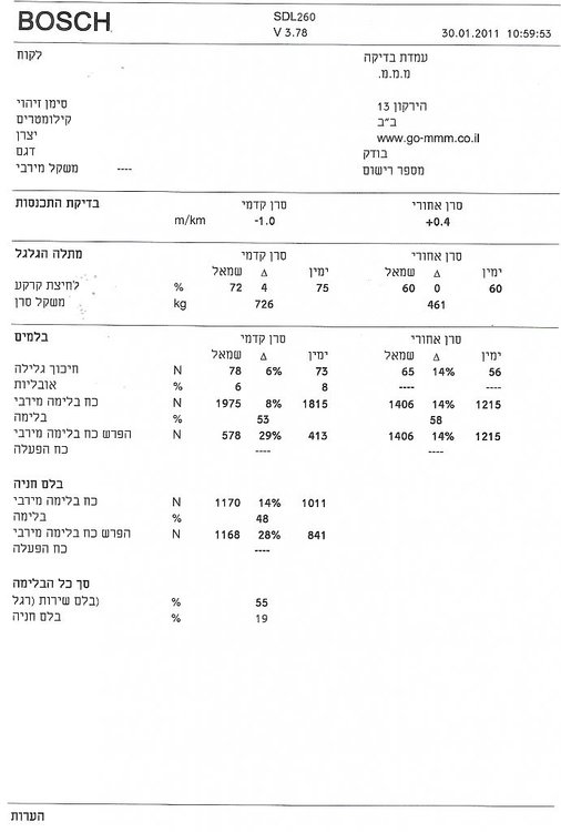

שלום לכולם, אחרי הסיפור שהיה לי עם יונדאי אטוס שעשתה המון בעיות במכון בדיקה לפני קנייה - http://www.carsforum.co.il/vb/showthread.php?t=359464 נרכשה אתמול יונדאי אקסנט, שנת 2005 (דגם פמילי) יד 2 עם 71,000 ק"מ. אתמול בבוקר הרכב עבר בדיקה במכון מ.מ.מ. בבני ברק ותוצאות הבדיקה מצורפות להודעה. המצב הוא כזה: הרכב צריך להיכנס לטיפול שוטף ב- 75,000 ק"מ (עוד 4000 ק"מ בערך). בשיחה שהתקיימה עם הבוחן לאחר הבדיקה הוא ציין מס' ליקויים אך טען שהם אינם ליקויים קשים או קריטיים ולכן ניתן לחכות לטפל בהם במסגרת הטיפול השוטף (למעט החלפת הצמיגים הקדמיים - זה ייעשה במיידי ולא אחכה עם זה). הרכב עדיין לא עבר החלפת רצועת תזמון ונאמר לי שגם זה משהו שכדאי לחכות איתו עד לטיפול השוטף. השאלה שלי היא האם זה באמת המצב לאור תוצאות הבדיקה? האם אין כאן משהו שבאמת מצריך תשומת לב באופן מיידי? דבר נוסף הוא קוסמטיקה: הרכב, כמה שהוא במצב קוסמטי יוצא מן הכלל (פנימי וחיצוני), זקוק לתיקון צבע בשני הטמבונים (קילופים, שריטות וכד'). מלבד אלו, הצבע של הרכב ומצב הפח שלו באמת יוצא מן הכלל. רציתי לשאול מה צפוי להיות העלות של תיקון כזה כדי לדעת איפה גונבים אותי ואיפה לא. תודה לעוזרים!
עדכון לגבי אותו יונדאי אטוס שבדקתי ופריסמתי את טופס הבדיקה שלו: אחרי דין ודברים עם בעל הרכב, ישנה האפשרות (לא סופי, אבל זה כנראה מה שיקרה) להוריד אותו עד למחיר של 15,000 ש"ח. לקחתי את טופס הבדיקה למוסך מורשה של יונדאי ושם נאמר לי שיישור קו לכל התקלות המכניות של הרכב יסתכמו בכ- 2000-2500 ש"ח. מה עכשיו? כדאי? לא כדאי? יש עתיד לרכב הזה או שפשוט צריך להתרחק ולא להיכנס להרפתקאות?

שלום לכולם, זו הפעם הראשונה שאני קונה רכב יד 2 ולכן אני זקוק למעט ייעוץ. הרכב אמור לשמש כרכב משני (עבור אשתי) לנסיעות בתוך העיר (לעבודה, סידורים וכד'). התקציב שלנו הוא באזור ה- 20,000 ש"ח (רק עבור הרכב) וחשוב לנו שיהיה רכב קטן וחסכוני. מצאנו יונדאי אטוס, שנת 99', אוטומטית עם ק"מ יחסית נדיר: 51,000 ק"מ. האוטו שמור ביותר בכל מה שקשור למצבו החיצוני והפנימי. באמת, כמעט חדש. יחד עם זאת, מצבו המכני לא כל-כך טוב ולכן אני מצרף את טופס הבדיקה שנעשתה לו ממש היום. בפועל, הרכב לא עבר אף בדיקה כמעט. המוכר דורש 22,000 ש"ח. בנוסף, הרכב צריך לעבור טסט בעוד כחודש וכן אין רישום של טיפולים או תיקונים במוסך מורשה מאז שנת 2005 כשהרכב היה עם 37,000 ק"מ. בסוף הבדיקה היום החלטתי לא לקחת את הרכב. נאמר לי ע"י הבודק שבשביל ליישר קו לרכב אצטרך להוציא בסביבות ה- 3000-4000 ש"ח. באופן אישי אני חושב שעבור רכב כזה במחיר הזה - להוציא בנוסף עוד סכום כזה זה קצת יותר מדי. מה אתם אומרים? עשיתי נכון שוויתרתי?
