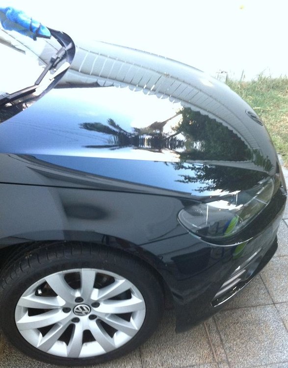

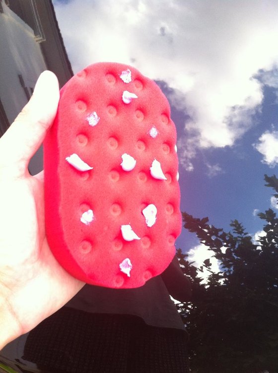

  11. הערות והארות : - התהליך לקח לי לא פחות מחמש שעות של עבודה סיזיפית לגמרי, עם לא מעט שלבים. - תהליך הפלסטלינה לקח המון זמן, בעדינות יחסית, בלי לחץ, הייתה הרבה טינופת שדבוקה לפח. (עדיין לא מבין איך אנשים טוענים ל 15 שעה פלסטלינה לכל הרכב, רק חושב על הנזק שנגרם ואני מקבל צמרמורת). - נהנתי להשתמש בפד האדום למריחה של הגלייז, השתמשתי במעט חומר וכיסיתי את הפנלים בצורה שווה ואחידה לגמרי, הbuffing לאחר 20 דקות המתנה היה תענוג. - שכחתי שאין לי מסקינגטייפ לפני מריחת הגלייז, אז נזהרתי מאוד לא לגעת בפלסטיקה, ולכל מקרה הייתה לי מטלית טבולה ב Ipa, מדלול לניגוב מהיר ולמניעת הכתמה. - צירפתי תמונה שמראה את הbonding של ה-optiseal על הפלסטיקה שלצד הרכב, התמונה צולמה כחצי שעה לאחר המריחה חייב לציין שאם הייתי עובר על הפלסטיקה עם ipa התוצאה הייתה מרשימה בהרבה. חצי ללא הגנה, וחצי עם, להשוואה. - תמונות הבידינג שצורפה צולמה לאחר השטיפה הראשונה (prewash) ולפני שאר השלבים לרבות חידוש ההגנה , זוהי ההגנה של האופטיסיל על הגג לאחר שלושה חודשים (!). -בגלגלים הפעם לא נגעתי מעבר לשטיפה קלילה עם מברשת , פשוט לא נשאר לי כוח. זהו נראה לי, אם יש שאלות אשמח מאוד לענות.

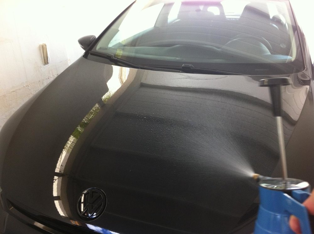

  12. כמו כל שנה, לפני החורף אני מכין את הרכב לקבלת פנים גשומה. השנה ניזכרתי גם לצלם את המאורע, כי הגיע הזמן שגם אני אציג את רכבי. התהליך כלל את השלבים הבאים: 1. prewash - ריסוס הרכב עם pump sprayer ו onr. 2. המתנה ושטיפה עם צינור. 3. washing - שטיפה בשיטת 2 הדליים, עם כ-20 מ"ל סבון כלים פיירי על בערך 8 ליטרים מים, להוצאת כל זכר אפשרי להגנה קודמת. 4. rinsing - שטיפת הסבון עם צינור שאליו מחובר אקדח להגברת הלחץ (בשלב הזה בדרך כלל אני משתמש בזרם מים חלש ו"מגליש" את המים מהרכב כהכנה לניגוב קליל יותר, הפעם לא, רציתי כמה שיותר מים על הרכב לשלב הבא). 5. claying - מעבר עם פלסטלינה על כל הרכב, כולל פלסטיקה וחלונות. onr כסיכוך. 6. שטיפה חוזרת. (בשלב זה ראיתי שנשארה עוד טיפה הגנה, משהו שלא רציתי). 7. כשהרכב עדיין רטוב, מעבר עם מטלית מיקרופייבר כחולה, וריסוס הרכב עם IPA מדולל. (הפעם התוצאה באמת השביעה רצון וכל הרכב היה נקי ומוכן ליישום חומרי ההגנה). 8. שוב שטיפה קליל עם מים. 9. drying - ניגוב בעזרת מגבת uber עם סיומת של cobra guzzler (וואפל). 10. glaze - יישום black light בעזרת פד אדום ייעודי של lake country, ופד צהוב של מגס למקומות קטנים וצרים יותר. 11. buffing - המתנה שלאחריה buffing עם מגבת באפינג יעודית של הקוראני (הסרה קלילה לחלוטין!). 12. protaction - בעזרת פד צהוב פשוט, מרחתי optiseal עם מעבר עם כל הפלסטיקה החלונות והשמשות. 13. crying - כואבות לי הידיים, בא לי למות, סיימתי. תמונות מהתהליך (לא צילמתי את כולו, השעה כבר דחקה בי): המשך אוטוטו
