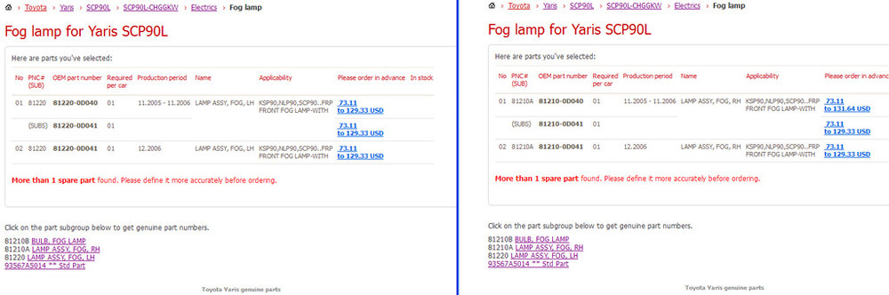

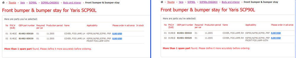

  10. אהלן, חזרתי מחופשה קצרה בקפריסין וראיתי שכל היאריסים שם כמעט הם עם פנסי ערפל. עכשיו אני מעוניין להתקין פנסי ערפל ביאריס 2007 שלנו, עדיפות ליצרנים איכותיים ומראה מקורי ככל הניתן. אני חושב שהכי זול ובטוח יהיה להזמין לגרמניה ולאסוף משם כשאבקר. חיפשתי במק"טים וגיליתי שהפנסים עבור הרכב (ומסתבר שגם לדגמים נוספים של טויוטה) הם: צד ימין: PNC:81210A , 81210-0D041 צד שמאל: PNC: 81220 , 81220-0D041 היצרן המקורי הינו וולאו ואין בעיה למצוא גם תחליפיים שמיוצרים על ידו (וגם על ידי חברות אחרות, לכן עד כאן לא מאוד מסובך). הבעיה היא שהפנסים נמצאים בתוך בית, מה שנקרא Bumper Cover, ואלו המק"טים שלהם: צד ימין: 81481-0D020 צד שמאל: 81482-0D030 אם מישהו יוכל לסייע במציאת החלקים, בעיקר הכיסויים והחיווט, ממוכר אמין שגם ישלח לגרמניה (או לארה"ב או לישראל במחיר שפוי), וכן חיווט שתואם למקור, אני אודה לו מאוד. מספר הדגם המדוייק מופיע בתמונות, מספר שילדה VNKKL98367A039089. כמובן שתהליך ההתקנה יפורסם כפרוייקטון בטכני.
