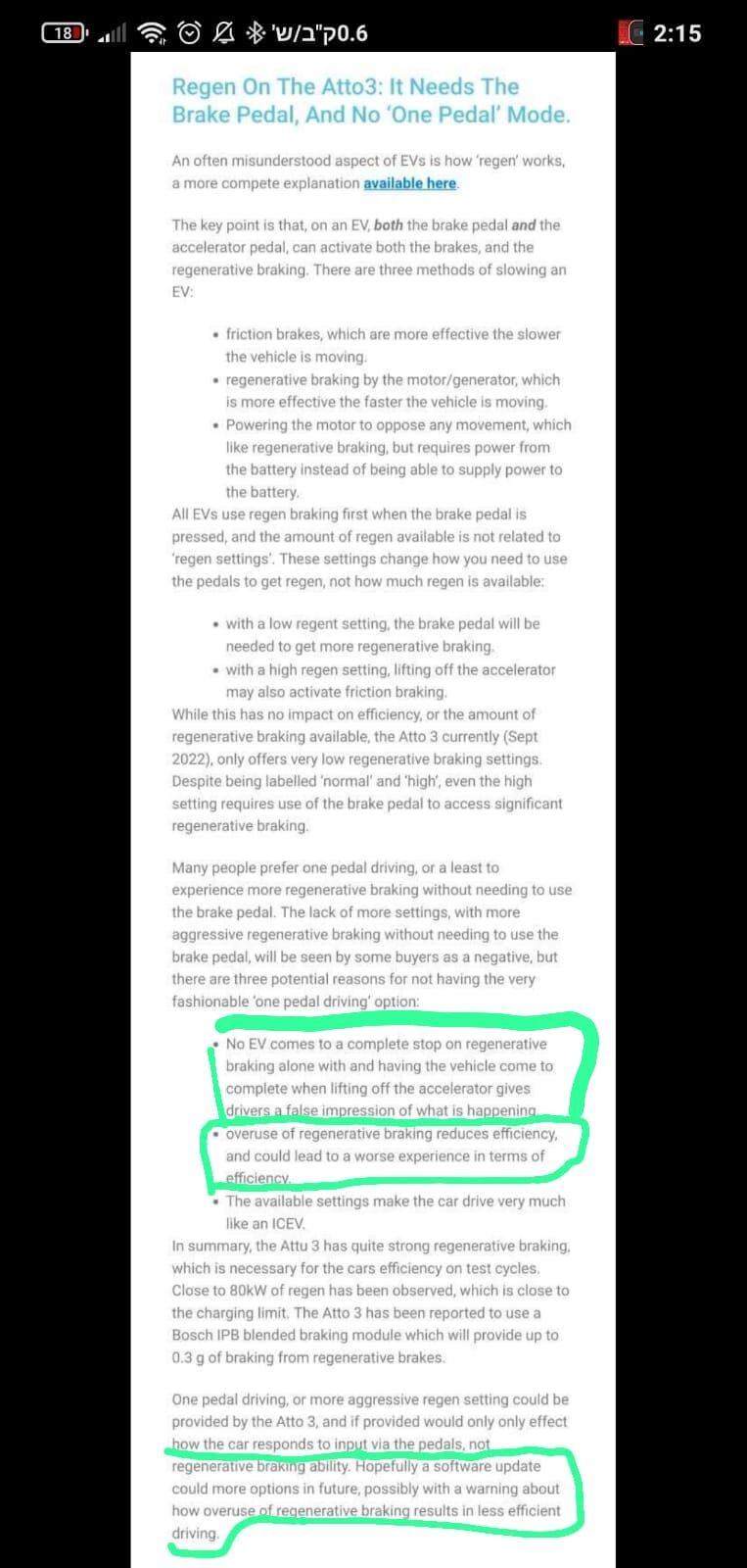

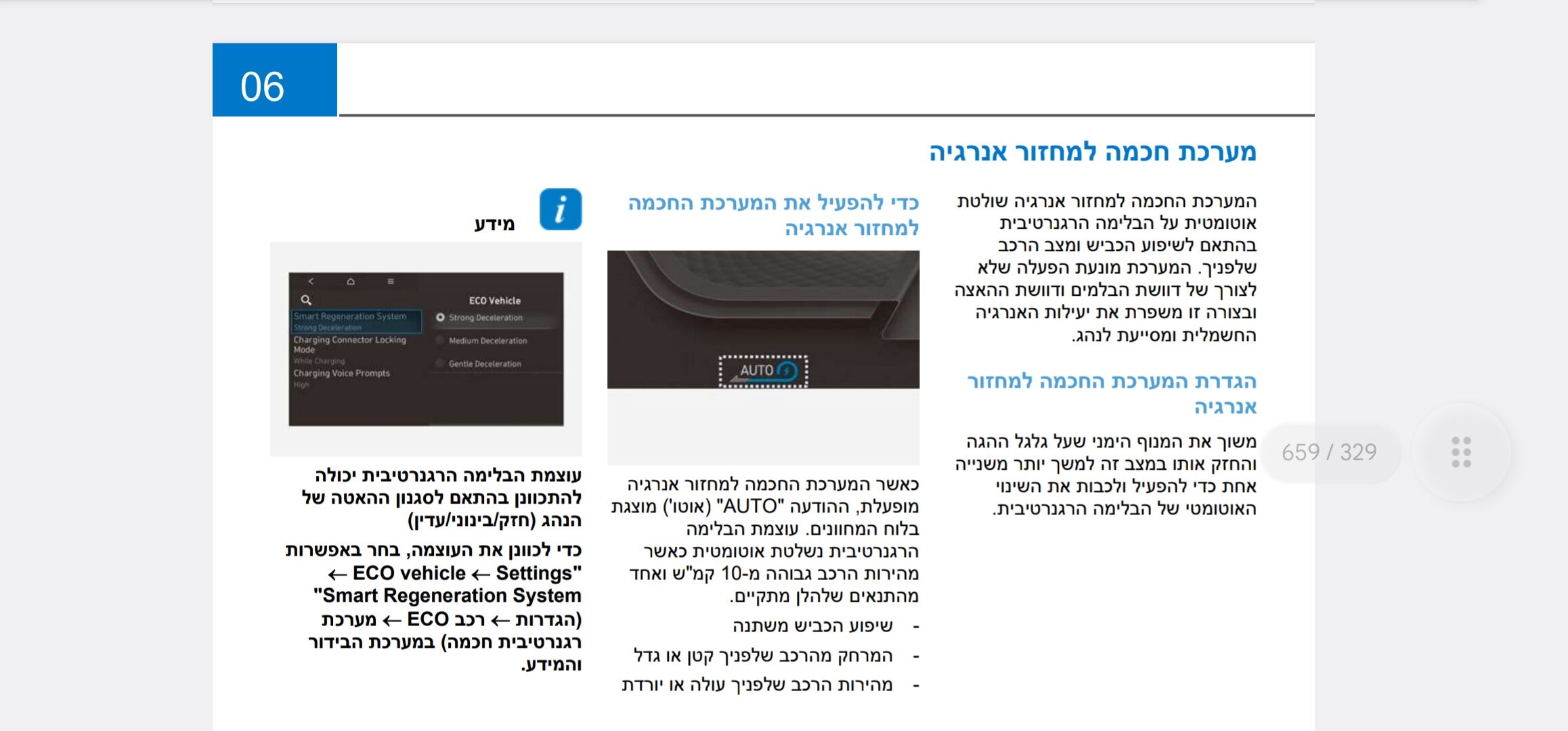

  12. טוב מעיון בספר הרכב של האיוניק 5 עולה שבחירה ברגנרציה 0 מפעילה כל פעם מחדש את מערכת ניקוי צלחות הבלימה 10 פעמים ולכן ביצועי המערכת הרגנרטיבית וטווח הנסיעה יהיו פחותים במהלך הניקוי. מדובר כנראה בכך שב- 10 הלחיצות הראשונות על דוושת הבלם מופעלת בלימת חיכוך רגילה באמצעות רפידות הבלם ולא רגנרטיבית כדי לנקות את צלחות הבלם. עקב כך טווח הנסיעה פוחת ונגרמת שחיקה גדולה יותר לרפידות הבלם למי שבכל נסיעה יפעיל מצב רגנרציה 0 (זה יכול להסביר אולי את התוצאות במבחן של פולס, למרות שמצד שני בנסיעה ארוכה 10 לחיצות בלם שמפעילות את רפידות הבלימה מתוך כמות גדולה של לחיצות בלם שמפעילות בלימה רגנרטיבית היא פחות משמעותית. אבל אני לא זוכר אם הוא נסע בכלל בתוואי שבו נדרשו לחיצות בלם או בכבישים ביניעירוניים). אז לקוחות טסלה נדפקו עם רגנרציה של ipedal בלבד ולקוחות איוניק נדפקו עם רגנרציה 0 מוגבלת במידה מסויימת שלא ירגישו מקופחים 😁 אז באיוניק 5 זה כבר הופך למורכב יותר, מסקנתי האישית שבנסיעה ארוכה מי שרוצה למצות את טווח הנסיעה כמה שיותר שיבחר עדיין במצב רגנרציה 0. בנסיעות קצרות אין למעשה חשיבות למיצוי טווח הנסיעה וההבדלים בעלויות החשמל שוליים ממילא אז שכל אחד ייסע איך שנוח לו. אני באופן אישי בנסיעות קצרות הייתי בוחר במצב רגנרציה 1 שזה המצב הקרוב ביותר לרגנרציה 0 מבחינת אופי הנסיעה שמאפשר עדיין גלישה של הרכב שכן הבלימה הרגנרטיבית מאיטה רק קצת את הרכב בעזיבת דוושת התאוצה (ועל הדרך זאת גם תהיה האפשרות הכי חסכונית אחרי מצב רגנרציה 0 לדעתי). לגבי מערכת הרגנרציה האוטומטית באיוניק, המערכת מבוססת על המצלמה הקדמית של הרכב, נראה לי שהמערכת לא מספיק בשלה בדומה למערכות אקטיביות אחרות כגון בקרת שיוט אדפטיביות ובקרת סטיה מנתיב ויש אזהרות שונות בספר הרכב על מצבים שבהם היא לא עובדת בדומה למערכות האקטיביות הנ"ל. אבל שווה לבדוק גם אותה. לגבי רכבים חשמליים אחרים המסקנה שלי נשארת במקומה והיא לנסוע במצב רגנרציה 0 כדי למצות את טווח הנסיעה למי שרוצה בכך (וכמובן לנהוג לפי כללי הנהיגה החסכונית) ו/או למי שמעדיף צורת נהיגה רגילה ולא עם דוושה אחת (כמובן ככל שלא מופעלת גם ברכבים הנ"ל מערכת ניקוי צלחות בלימה במצב רגנרציה 0).
  13. ממש לא אין קשר בין כיוון דרגות הרגנרציה ע"י הנהג לרבות קביעת דרגת רגנרציה 0 שנוגע אך ורק לרמת הרגנרציה שמופעלת בעת הרמת דוושת התאוצה, לבין רמת הרגנרציה בעת לחיצה על דוושת הבלם שתמיד מופעלת על הרמה הגבוהה ביותר והנהג לא יכול לכוון אותה או לבטל אותה. תקרא קצת מה כתבתי לפני כן ואת הידיעה של חברת byd שצירפתי כדי להבין את הנושא.

  17. כל מערכות הרגנרציה פועלות באופן דומה והרבה יצרנים רוכשים את מערכות הרגנרציה מיצרנים חיצונים כגון בוש. הסימוכין הוא צפיה וקריאה בנושא, אבל אני אצרף כאן מסמך של חברת byd שמסביר מדוע הם לא הכניסו בדגם אטו 3 בלימה רגנרטיבית מסוג ipedl (ספויילר: בגלל שהיא פחות חסכונית). אגב גם קראתי כתבה בימים אלה שסיבה נוספת שיצרנים סיניים לא מכניסים ipedl לרכבים שלהם היא בגלל סכנה בטיחותית, מי שרגיל לנסוע ב- ipedl שוכח להשתמש בדוושת הבלם ובמקרי חירום לוחץ אינסנטקטיבית על דוושת התאוצה וזה הסיבות לתאונות שקרו עם רכבי טסלה שבהם חשבו שדוושת התאוצה נתפסה.
