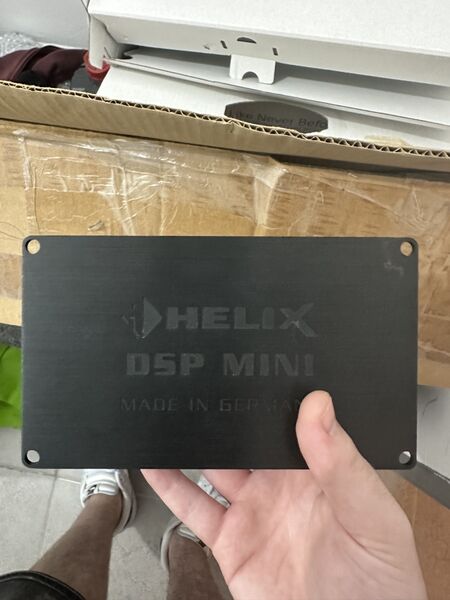

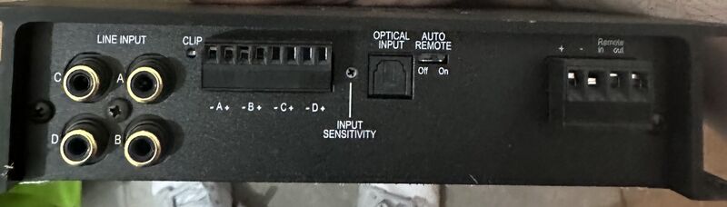

היי חברים מפרסם למכירה מכשיר dsp מיני של הליקס-4 כניסות 6 יציאות הותקן ברכב באוקטובר 2022 סיבת מכירה כי החלפתי רכב ואני חייב לעבור לדספ עם יותר ערוצי הגברה גילוי נאות-הותקן לפני ברכב של חבר לשבוע ימים בדיוק ונקנה ממנו-החליט להוסיף עוד סט רמקולים עובד מעולה ונראה כחדש 900 ש"ח זמין בה"פ
