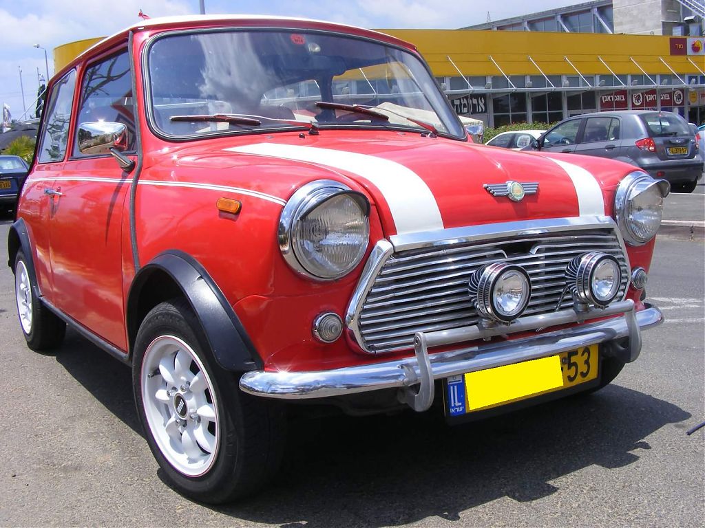

היי גילי אני הייתי מצמצם את האפשרויות לשני צבעים לבן נקי או צהוב ,לשני הצבעים האלה מתאים גג שחור וגלגלים לבנים. ראה תמונה של הרכב בצבעים... בהצלחה בבחירה טל גלאפו
