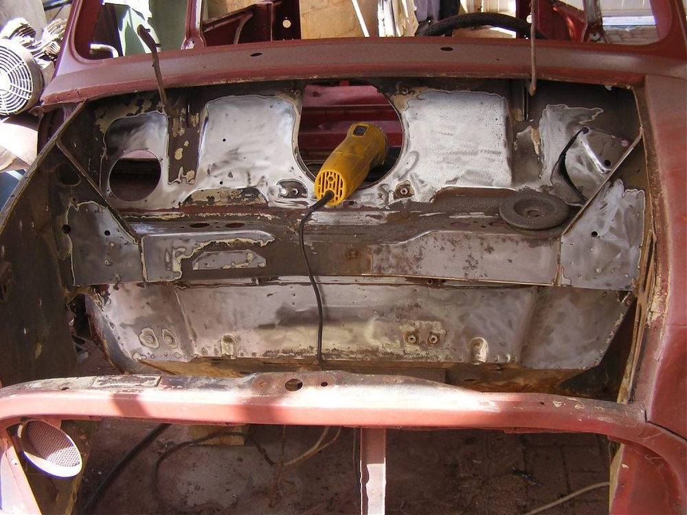

  8. טוב כמו שכולם מכירים אותי אני מכור אבל ממש מכור לרכב מיני מיינור. שהרבה זמן חיפשתי אחת בשביל לנסוע בה יום יום להשקעה מכנית וביטחותית. וזה קרה אתמול נרכשה המיועדת לכך קצת פרטים על הרכב שנית 82 אני יד 8 לא שמשנה לי כול כך כי זה היד האחרונה שלה מנוע 1000 עופד פיקס קצת מלוכלך אבל מנגנת תישאר כמו שהיא ללא שידרוג או שיפוץ שמצריך העמדה של הרכב. במהלך הנסיעה אתמול התגלו פיוזים שרופים שלא מאפשרים להפעיל את הווישרים וינקרים ועוד כמה דברים. לכן הוחלט שאני מפרק את כול רתמות החשמל לבדיקה ומוציא את כול החוטים המיותרים שלא צריכים להיות ברכב . וכך נעשה הוצאו כול הפנים של הרכב ונפרמו כול התמות כדי למצוא את החוט שעושה בעיות והוא נמצא גלוי ונוגע בגוף הרכב ומיצר קצר . טוב דיברנו מספיק נתן לתמונות לדבר בעד עצמן

  10. אני מדלל אותו עם מדלל שמתאים לו 032. על השיכבה הזאות יגיע שיכבה נוספת של צבע יסוד אפור יותר מקצועי שנתפס על היסוד הבסיסי שנמצא עכשיו. כמובן איפה שצריך למרוח קצת היסוד ירד. הפחח שאמור לצבוע את הרכב אמר לי שהיסוד אנטוי רוס עם מדלל שמתאים לו זה בסדר ולא יפגע בשכבות הבאות והסופית . טל גלאפו
  11. הצבע יסוד הוא לא דבר מיוחד הוא ניקרא אנטי רוס מט של חברת נירלט ,אני מרסס אותו כדי למנוע חלודה על הברזל הגלוי. אני עושה שנים שלוש שכבות כדי שיהיה חסין וטוב ממים ושלא יהיה הרבה עבודה לפחח בהכנה לצבע המוגמר . טל גלאפו
  12. חג שמח מימך לקחתי את כול הכוח בשיפוץ, אחרי שבנית רכב לתיפארת ממלונה של כלב אצלי זה כסף קטן בשבילך רתכת CO2 יש לי קנית מיג 170 של זיקה אחלה רתכת לבית. אתה חייב לנסות את הדיסקים האלה הם הדבר הכי טוב לשיוף צבע מפח לא מעוות ולא אוכל אותו . בהצלחה בפרויקט החדש וחג שמח טל גלאפו
  13. עדכון יום עבודה שני נסיעה בבוקר לחולון לקנית עוד מברשות לשייף לצערי נישאר להם רק 3 יחידות שלא הספיק לי להכול שבוע הבא יהיה עוד ניקנה. חזרה הבית מהר ככול האפשר וגם לא להיכנס לפקקי חול המועד ולעבודה הכי כיפית שיש בעולם לעבוד על המיני שלי. כמה תמונות של לפני ואחרי תהנו וגם של המברשות ,זה ניקרא פלפ סקוץ שחור. תהנו וחג שמח טל גלאפו
