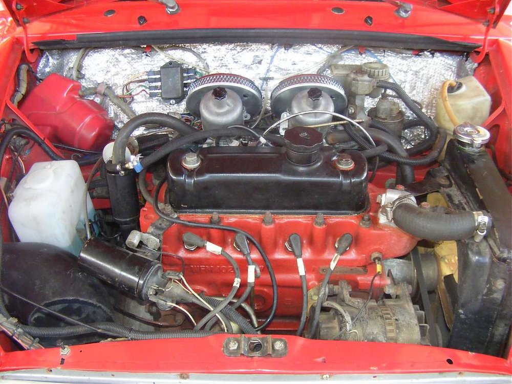

לאחר נסיעה במיני עם קרבורטורים כפולים אמרתי לעצמי אני רוצה גם בשוק עתיק האחרון נמצאו הקרבורטורים בזול ולאחר השלמת חלקים ונקיון של הקרבורטורים אתמול בוצעה העבודה והחלנו להרכיב אני ואבא שלי . פשוט לא להאמין איזה תאוצה נהיה למיני רוצה רק לנסוע אין דברים כאלה הקרבורטורים שהורכבו הם HS 4 1.1/2 כמה תמונת של מה שהיה ולמה שיש עכשיו . תהנו ושבוע טוב טל גלאפו
כול הכבוד אין מילים למה שהיה ומה שיש מעניין מה אומרים עכשיו כול אלה שאמרו לך עזוב למה אתה נכנס לזה עכשיו יש לך אוצר ביד אני מוריד בפנך את הכומתה טורקיז שיש לי ראית אותך היום יוצא מאיזור תעשיה בחדרה עם האיזטה היה ניא שחם לך מאוד אבל החיוך היה מאוזן לאוזן שרק תהנה ממנה מכול הלב טל גלאפו
