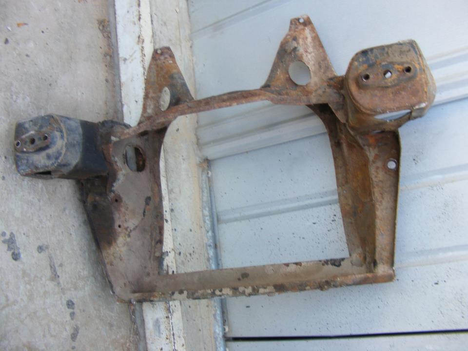

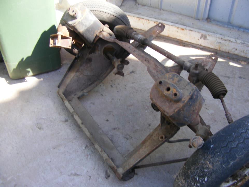

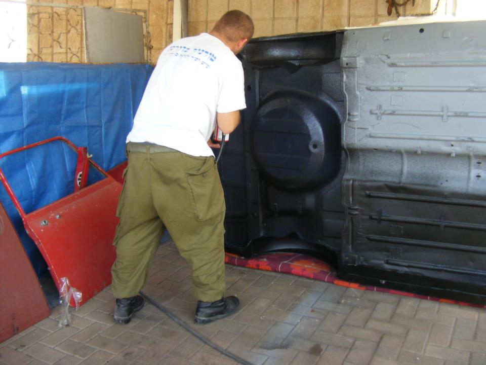

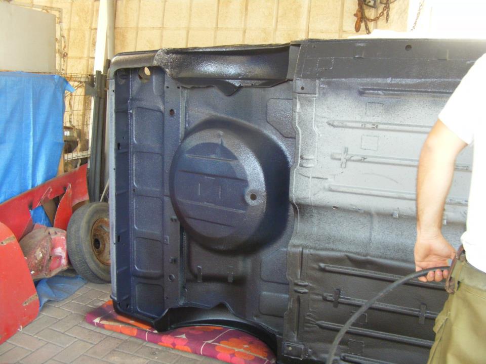

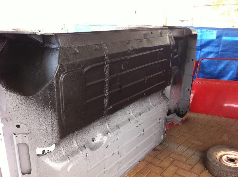

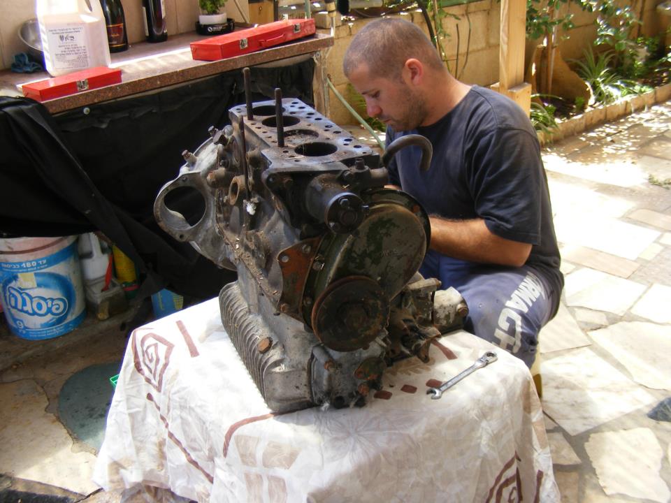

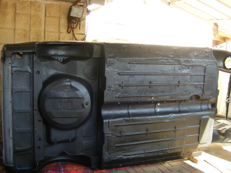

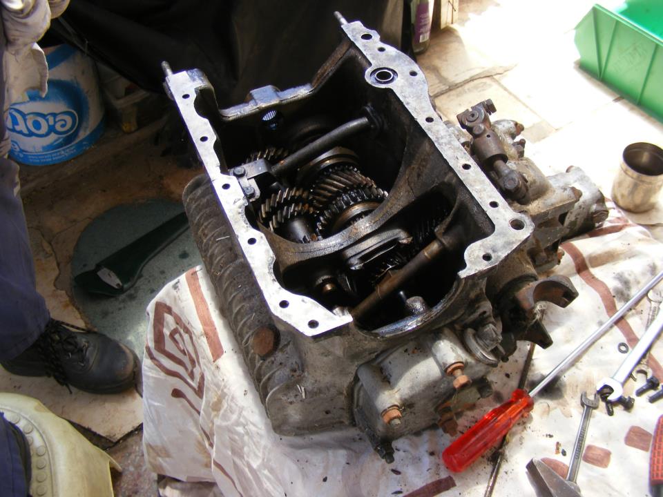

סיימתי לזפט את הרכב מבחוץ גללי ומבפנים בחיבורים התפנתנו לעבודת פירוק המנוע ותת שילדה קידמית . יום טוב

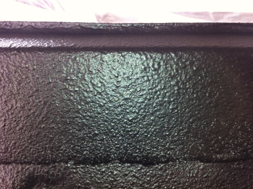

זיפוט הרכב מבחוץ , לצערי לפי מה שאמר הסוכן של החומר שיספיק לי אחד טעה מאוד צריך לפחות 4 ליטר לכול האוטו . תמונה ראשונה כללי לכמה הספיק ליטר תמונה שניה רמת הגימור שנותן החומר. שבוע טוב

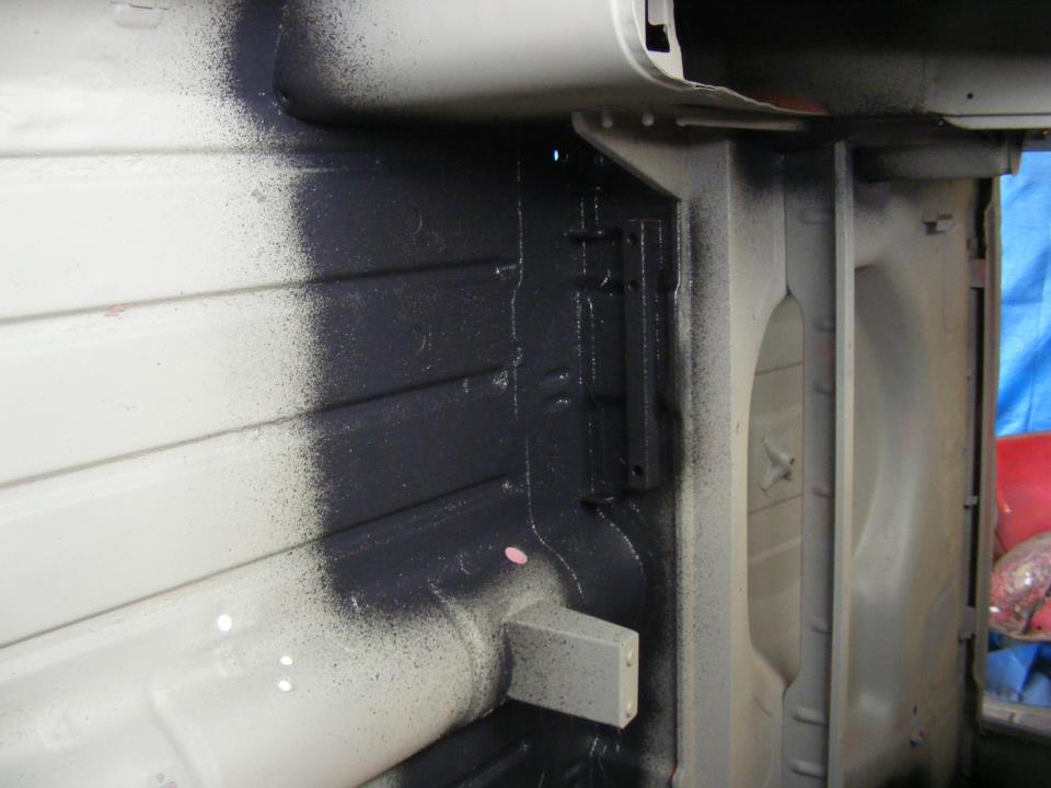

לצערי נגמר השבוע עם המון סיפוק והנאה ,חבל שנגמר יכול להמשיך עוד הרבה. שלב צביעה ממיר חלודה גוון כחול שחור (דבר שבקופסא שלו הוא לבן ואחרי זה משנה צבע לשחור). ואחרי שלוש שעות בערך צביעת יסוד לשמירת ממיר החלודה. מה שנקרא עבודה עושים מאהבה או שהכסף יעשה, אצלי האהבה עשתה .
