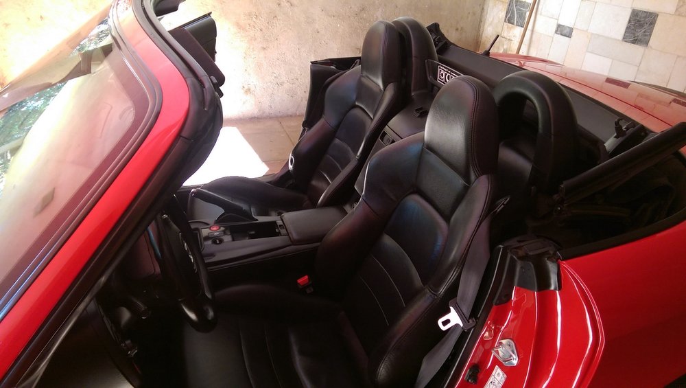

  11. תהיה זהיר, קניתי פעמיים מאיביי, אחד 5 שכבות שהתפורר אחרי פחות משנה והשני פוליאסטר שלא עמד בגשם קל, שניהם בפרסום כתבו 100% נגד גשם, אם הייתי מודע ל- undercover לא הייתי מזמין פעם שנייה מאיביי.
  12. בוקר טוב, liav12 תודה על המחמאות, גם אני הרגשתי שצריך ללחוץ בניגוב של הפוסו מהקופסה, כבר חשבתי שהוא מקולקל אני השתמשתי בפלסטלינה האפורה, השתמשתי ב-50 גרם מתוך ה-100 שבחבילה, דווקא הרגשתי שזה לא מספיק כי כל הזמן הייתי חייב לקפל, היא הרגישה נמסה... אני חושב שהצבע שלנו זהה, הוא לא מטלי ב-S. sciPoPo הרבה תודה לך, הלכתי לפי התהליכים שאתה ממליץ ובכלל העצות שלך מצוינות. שמתי לב לירידה בכמות הסווירלים ללא ספק, יש עדיין לא מעט אבל ידעתי שרצוי פוליש קל לפני, בפעם הבאה. סה"כ היה קשה אבל מהנה ואני מרוצה מהתוצאה.
  13. כן, גם שמעתי שהפד המקורי לא משהו אז קניתי של מגווירס פשוט, המזג אויר לא היה לצידנו בעניין הפוסו, תיכף תמונות
  14. לבסוף החלטתי שאני עושה מה שאפשר בעצמי, קמתי מוקדם הכנתי את כל החומרים ויאללה לעבודה, ניקוי פנים עם שואב, ניקוי מושבים עם מנקה עור ותחליב עור של CG, אחכ שטיפה של הגלגלים חפיף יחסית כי יש פלסטידיפ, אחכ שטיפה עם סבון כלים כפי שהמלצתם, שטיפה עם מים, מעבר עם אלכוהול מדולל במים, שטיפה קלילה ואז התחלתי עם הפלסטלינה, זו פעם ראשונה שאני עושה פלסטלינה אז לא לקחתי סיכון עם החומרים, CG אפורה + נוזל סיכוך שלהם, לא היו בעיות כלל והפח יצא חלק, עברתי גם על החלונות עם הפלסטלינה ואין ספק שזה חובה, המון לכלוך יצא, שטיפה עם מים וייבוש עם מגבת מיקרופייבר(תענוג לעומת ג׳ילדה), הגעתי לשלב הווקס/אוטם של פוסו 99, הוא קשה יותר ממה שציפיתי אבל התרגלתי מהר, הפתיע אותי שהוא יתייבש מהר מאוד, פחות מ-10 דקות, אני מניח בגלל המזג אויר היבש שהיה היום. בקיצור נקרעתי 4 שעות בערך...
