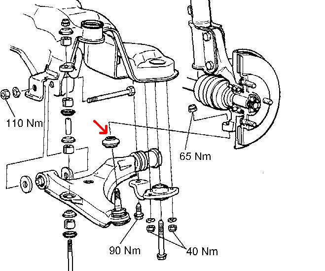

  15. שלום, איך קוראים לחלק המסומן והאם ניתן לקנות אותו בנפרד או שאני חייב להחליף את בול ג'וינט/משולש כולו? תודה דניאל
