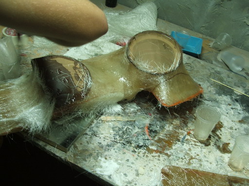

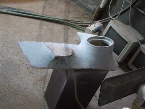

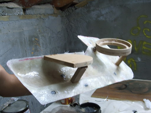

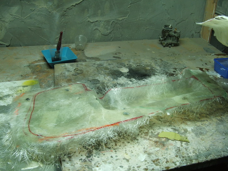

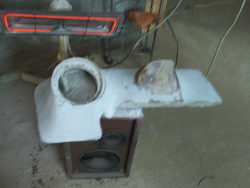

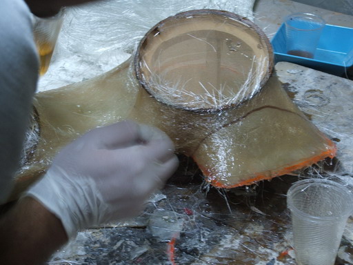

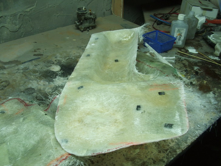

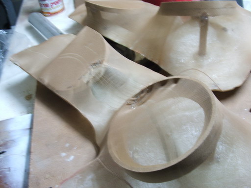

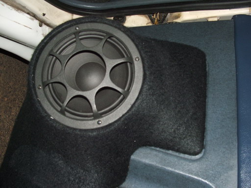

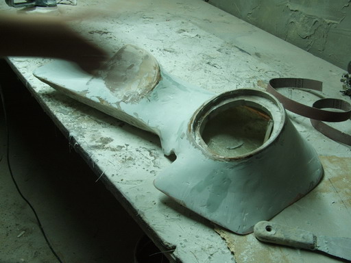

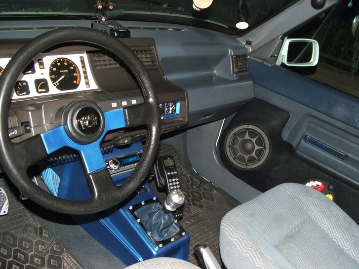

אהלן ושוב בניית פודים לרנו 5 הפעם זה MOREL HYBRID, אחרי שהסקתי מסקנות החלטתי לבנות פודים ברמה יותר גבוהה ועם חישוב נפח לפי נתוני יצרן (7ל'). MITSUBISHI RUELS אירגן לי מתנה קטנה ליום הולדתי ה24 (תודה סלבה) והתחלנו בבניה חישבנו נפח משוער בכיס הוספנו עוד קצת נפח, ביצענו הדמיה של פוד ותוכנית בניה.לאחר שבנינו את הפוד (יום למחורת כי היתי קצת לחוץ עלהם) בנו להתקין אותם @#$@%%^!!!!!! הדלת לא ניסגרת כי תומך של קרוסאובר קצת יותר גבוהה ויחד עם הקרוס' הדלת לא נתרקת הכסא קצת מפריע , טוב לא איבדנו תיקווה וביצענו שינוי של הורדת תומך קרוס' והחלקת משטח והדבקת פיבר גלס על מנת לסגור ות הפתח הנוצר.אחרי יומיים הפודים היו מוכנים.אתמול כבר הרכבתי אותם ופשוט עולם אחר לגמריי(מבחינת איכות צליל) אומנם קצת נהייה צפוף אך לא ממש משנה כשיש לך מוזיקה טובה זה מצויין. תודה לMITSUBISHI RUELS וניטרומן שעזרו לי בבנית פרוייקט זה. הנה כמה תמונות:
