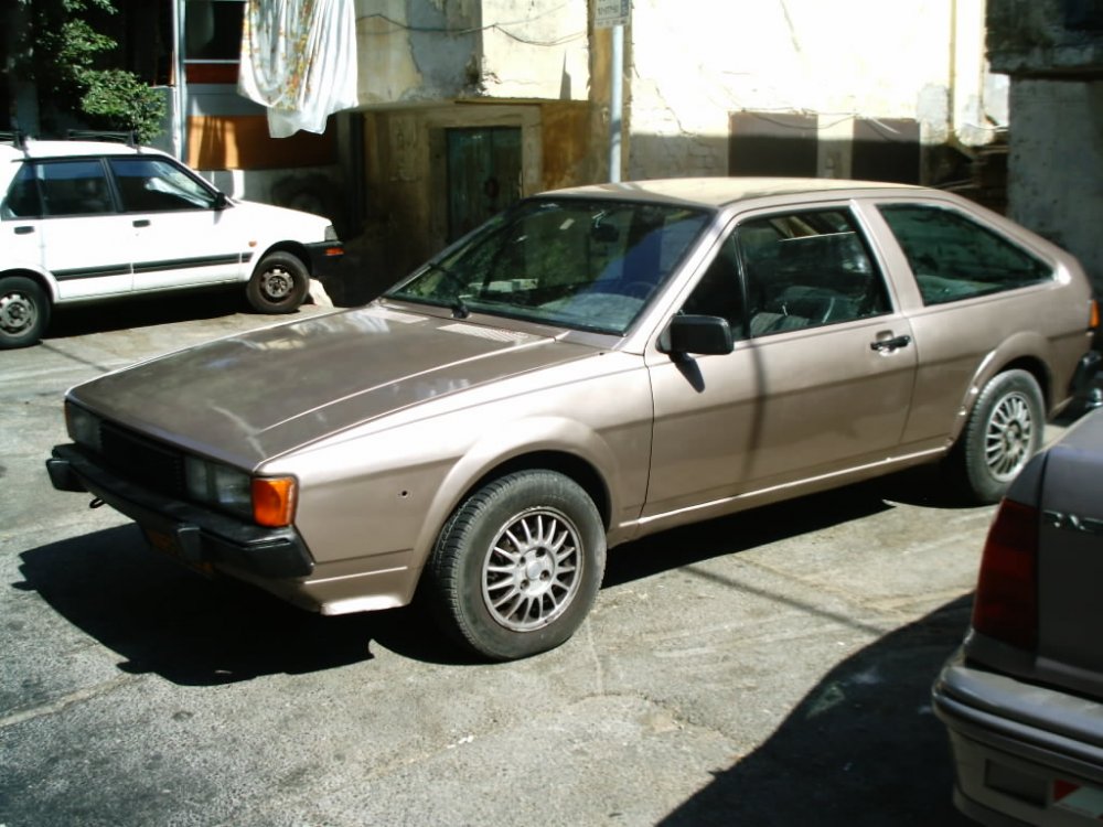

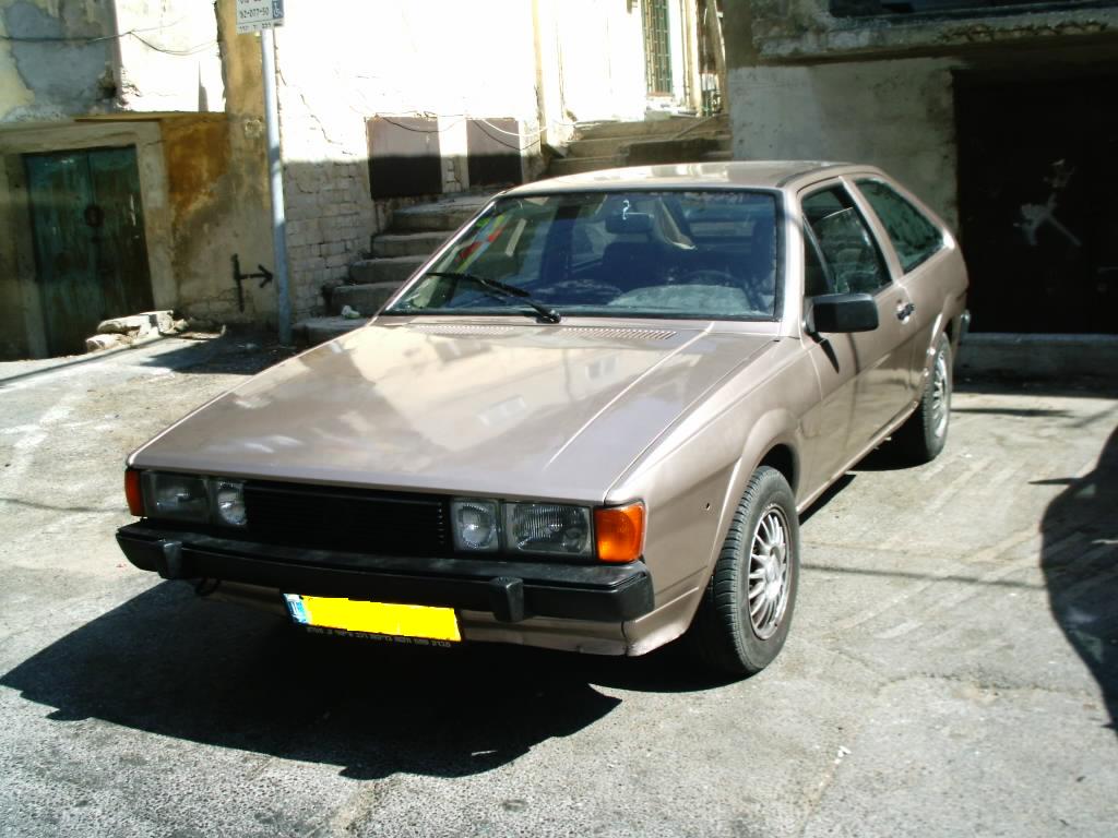

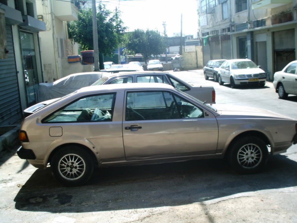

סוף דבר היום הרכבתי את מה שנשאר. חזרתי לזגג שירכיב את השמשות, ומשמה לעסק של חן פרחי להראות לו את התוצאה. מצורפות תמונות שצילמתי היום ליד העסק של חן, כמה דקות אחרי ששיכור אחד הקיא מהמרפסת למעלה על פורד פוקוס שחנתה לידי... הצבעי עשה עבודה מעל ומעבר, ובאמת מכל הלב - במיוחד הכנה מצויינת (שלוש שכבות של פילר). הצבע עדיין טרי, וצריך לחכות שיקבל את הגוון הסופי שלו. אך לעומת זאת, כמו שרשמתי אתמול, הפחח פשוט חיפף במספר נקודות (כמו לדוגמא בתחתית הדלת נוסע), ואת זה ניתן לראות בתמונות. חמור בהרבה מכך, למרות שלא נראה בבירור בתמונות, וגם לא שלשום לאחר הפילר - מכיוון שהפחח השתמש במשחזת חשמלית ע"מ להוריד את הצבע במקומות שהיה צורך לבצע בהן תיקונים, הפח קיבל בנקודות אלו מעין גלים ושקעים, שנראים לעין גם מרחוק. הצבעי וחן פרחי אמרו לי היום שכנראה הפח התעוות בנקודות אלו עקב החום שנוצר מהמשחזת, ואין הרבה מה לעשות בנידון, חוץ מאשר להמתין תקופה שהצבע יתייבש לחלוטין, ואז פוליש ווקס בשביל לנסות לטשטש את זה. עלויות פחחות - 1500 ש"ח הכנה לצבע וצבע - 2000 ש"ח ריתוך תלאי בדלת אחורית והמשך תיקוני פחחות קטנים - 300 ש"ח פירוק והרכבת של שישה חלונות - 500 ש"ח סיליקון נוזלי וטולאן לגומיות מחן פרחי - ח"י שקלים מסקנות והמלצות, או מה הייתי עושה אם הייתי חוזר בזמן (השירוקו דומה לדה-לוראין מחזרה לעתיד, לא?) לא הייתי צריך להכניס את הרכב לפחח שלא עובד עם צבעי צמוד. הפחח אמור מטבע עבודתו להשאיר לצבעי טיפה עבודה, אבל ברגע שזה מתגלגל לוויכוח של מי אמור לעשות מה, מי שנותר קירח מכאן ומכאן זה אתה ורכבך... למזלי במוסך שבו עשיתי את הצבע היה פחח שהסכים לעשות את העבודה שנותרה עבור תשלום סמלי. הייתי צריך לפרק את כל החלקים מהרכב לפני שנכנסתי לפחח, שכן רקבונות לא תמיד נראים לעין. אני פירקתי אותם רק לפני הצביעה, ואז למרבה ההפתעה התגלה ריקבון רציני מתחת לשמשה האחורית. אני מאמין שיכלתי לחסוך וגם לקבל עבודה טובה יותר אם הייתי עושה גם את הפחחות במוסך שביצעתי בו את הצבע. יתכן והייתי חוסך טיפה אם הייתי מבקש מהצבעי ליסוע לזגג עם הרכב ע"מ שיפרק את החלונות. לא חשבתי על זה אז. המחירים לצבע כללי (ללא פחחות) נעו בין 1500 ש"ח ל-6000 ש"ח, רוב הצבעים ביקשו 3000 ש"ח. תודות והמלצות על בעלי מקצוע זגגות רכב "משומר" ברח' לישנסקי, א.ת. חדש ראשל"צ (מול חונים קונים) - העבודה על השמשות נעשתה לשביעות רצוני המלאה, ובוצעה בזהירות וביעילות. מוסך א.א. סנטר, רחוב האצ"ל, א.ת. חדש ראשל"צ (מול טיב טעם) - המחירים של המוסך מאוד נמוכים יחסית, והעבודה ברמה שהצליחה להפתיע אותי. ויש גם וודקה חופשי. איציק הצבעי - אדם יקר מפז, הכין את הרכב לצביעה מעל ומעבר, ועל זה יכול להעיד חן פרחי (חכו לתגובה שלו ב-3 בלילה), השכבת צבע יצאה מבריקה, אחידה, ולא "שכבת תפוז" או עם גרגירים שמקבלים בד"כ ביחד עם הצביעות הזולות. אברהם הפחח - ריתך תלאי כמו שצריך ובנוסף תיקן לי מכה לאורך שפת הכנף של הניסן פרימרה של אמא שלי, לשביעות רצוני המלאה, ושימוש בכמה שפחות חומר. המחיר (על הניסן) - בדיוק חצי מאשר ההצעה הכי זולה שקיבלתי מבעלי מקצוע אחרים... חשוב מאוד - התנור של המוסך הזה נמצא 50מ' משמה, במוסך אחר (ששייך לאותו בעלים). אם מישהו נכנס אליהם לעבודה קטנה שדורשת צבע, אני ממליץ שיוודא בתחילה שהצבע הולך להיצבע בתנור. חן חן, חן פרחי (לקח לי שעתיים למצוא את הרחוב) - אני מודה מקרב לב לחן פרחי, שענה על כל השאלות הדפוקות שלי במהלך הצביעה, וסיפק שלל עצות מועילות, גומיות וסיליקון נוזלי. Herman ו- Yigal7, שני ליטר ביימיש ואני חוזר אליכם.. -

את הבוקר ביליתי בתנור ביחד עם הצבעי. חוויה לא מומלצת במיוחד, שכן גם עם מסכה עם פילטר נוצרת תחושת צריבה שכזאת בקנה נשימה (כמו בהנג-אובר חזק). הצבע שהצבעי משתמש בו הוא (Sikkens (Azko Nobel והוא הוזמן לפי הקוד המקורי של הרכב שרשום במדבקה בתא-מטען, LK3V - שמפניה מטאלית. לגבי שאר החומרים (טינר, פילר, מקשה ולקה) הצבעי השתמש בחומרים של PaintTECH. לפי האריזה הם מיוצרים בשטוטגרט, גרמניה, אבל משום מה לא הצלחתי למצוא ב-Google שום מידע עליהם. אגב... אם מישהו נוסע לכריתים, אל תקנו סוללות של Durasell, הן חיקוי של הדבר האמיתי Duracell, ונגמרות בדיוק אחרי שני צילומים עם פלש. הספקתי לצלם רק תמונות מהתנור של הרכב ושל החומרים. לבסוף הרכב יצא מהתנור עם שכבת צבע יפה, מבריקה, חלקה וללא גרגירים. מה שכן, הצבע חשף מספר נקודות שהפחח שביצע את הפחחות ממש חיפף בהן, ועכשיו זה כבר מאוחר מדי לתקן (לא נראה רציני לפני הצבע). לאחר הצבע התחלתי לשטוף את הגומיות עם מים וסבון. לאחר כמה ימים עם סיליקון נוזלי המצב שלהם השתפר פלאים, וישנן גומיות שנראות כמו חדשות. לצערי, בעבר חלקים קטנים מהגומיות נצבעו ביחד עם הרכב, ונסיונות להוריד את הצבע מהן ע"י טולואן לא עלו בהצלחה. אני מחכה לאישור מחן פרחי לצבוע את הקטעים הקטנים שצבועים על הגומיות עם מכחול. התחלתי להרכיב את הרכב בחזרה, ובינתיים הצבעי צבע את החלקים השחורים המפורקים בשחור (טמבונים, מראה, גריל). הרכבתי כמעט את הכל, נשארו רק דברים קטנים, לחזור לזגג בשביל שירכיב את השמשות, ולחזור לפחח ביפו בשביל שיישר את התחתית. תמונות של הרכב אחרי, מסקנות, עלויות, ומה מתוכנן להמשך... הכל מחר. -

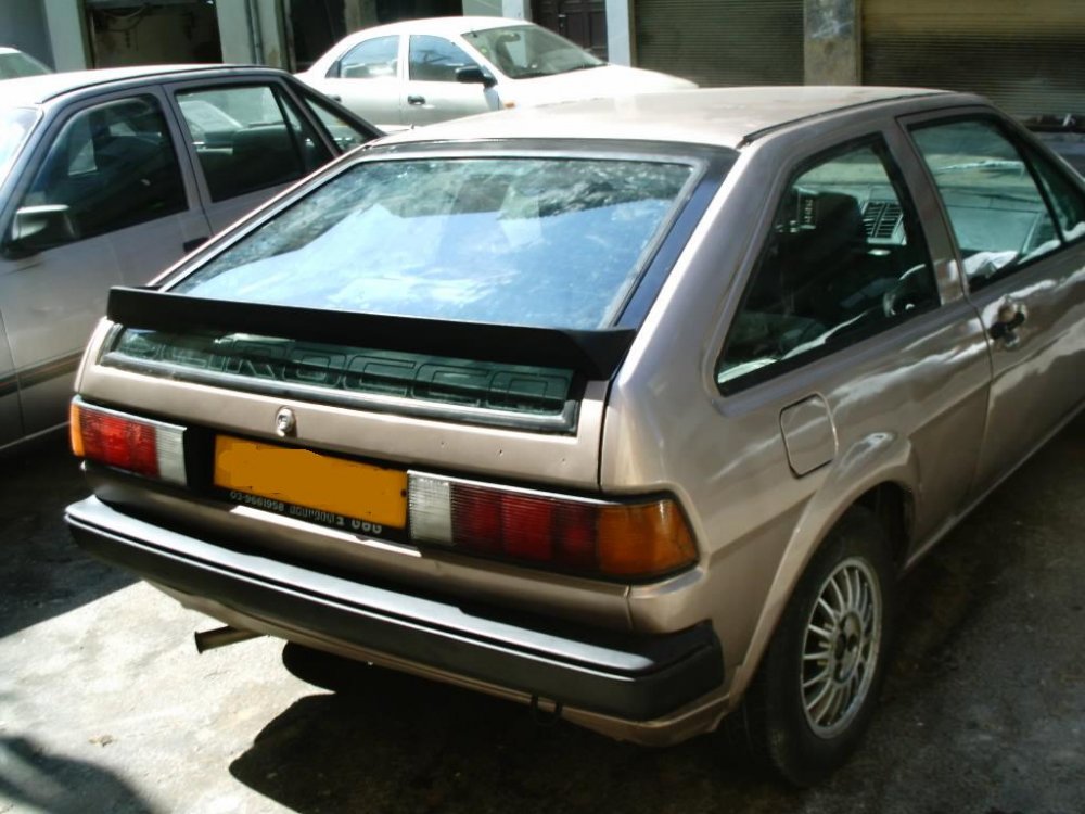

עוד תמונות מהיום: 1. מסדר קב"ן לגומיות - פירקתי את כל הגומיות מהרכב, ומרחתי עליהם באמצעות מברשת כמות נכבדה של סיליקון נוזלי. חן חן, חן פרחי 2. הריקבון בדלת האחורית - הפחח ריתך תלאי עם ברנר על החלק התחתון של הריקבון, אולם בשביל להתאים את התלאי של הפינה השמאלית של הריקבון שעליה מורכבת השמשה האחורית, אני צריך להביא את החלון מהזגג, וזה יקרה מחר בבוקר. 3. פרונט - חדי העין ישימו לב לצינור המים שיוצא לשפריצרים של הפנסים הקדמיים. עברתי עם טינר על המדבקות והלוחיות המקוריות בתא המנוע, שנצבעו בעבר ביחד עם כל הרכב, ועכשיו סוף סוף ניתן לראות את הצבע והכיתוב המקורי עליהן. 4. פנסים וארגזים - בארגזי ירקות יוסי אריאל יש את כל החלקים שפירקתי, ארגז אחד לפרונט ושני לאחור. ישבתי שעתיים על הפנסים, והעפתי מהם כל מיני חוטי חשמל, תיל וספוגים שתפסו את הפנסים במקום. השתמשתי בברגים המקוריים שבאו עם הפנסים, ועוד כל מיני ספייסרים ושייבות שמצאתי במוסך, והגעתי למצב שהפנסים עומדים בצורה ישרה וזהה ללא חופש. אגב, זכיתי במכרז ב-EBAY בפנסים וספידומטר, אבל הבריטי הנאו-נאצי לא חוזר אלי כבר חודש... 5. תמונה אחרונה של השירוקו מהצד שעבר מכה, ליד האופניים שלי שמשמשות אותי בזמן שהרכב מושבת (90% מהזמן). מאחורה ניתן להבחין בספויילר שמבצבץ לו (גם הוא קיבל מנת סיליקון היום) ואת המסדר גומיות מאחורה. מחר עוד תיקונים קטנים וצבע יסוד (הצבעי משתמש בפילר paint tech תוצרת שטוטגרט, גרמניה) -
