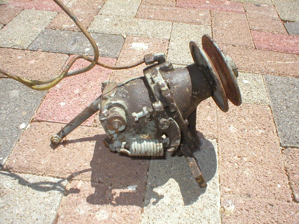

  2. זה ישב על מנוע Willys (ראש שטוח) שהיה מחובר לגנרטור. יש לו פולי שמקבל סיבוב מהפולי-מנוע, ובפנים שתי משקולות שמתרחקות זו מזו בגלל הכח הצנטריפוגלי ועל ידי כך דוחפות (דרך מיסב לחץ) ידית שנמצאת בחלק האחורי. הידית מתנגדת באמצעות קפיץ חיצוני. לכאורה זה מתקן להפעלת ידית קדימה-אחורה לפי סל"ד של המנוע. הבעיה שיש גם כניסה ויציאה של צינור לחץ מברזל. אז מה זה? משאבה? המשקולות לא נראות כמו להבים של אימפלר של משאבה, ובנוסף לא נראה לי שיש צורך במשאבה על גנרטור. מישהו יודע? T
