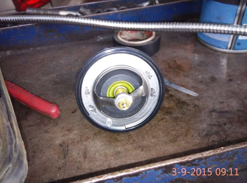

  10. בסופו של דבר החלטתי לא לעשות את התיקון לבד, נכנסתי למורשה דייהטסו בשביל לקנות פילטר אוויר מקורי ועל הדרך כבר החלטתי לתת להם להחליף את התרמוסטט. המחיר על העבודה עצמה היה יותר מסביר (150 ש"ח) והמכונאי שם מכיר את הרכב בע"פ, כך שלא היה צורך בהורדת סעפת אלא הוא על עיוור הגיע לברגים ושלף אותם ב10 דקות. זה התרמוסטט החדש: וזה התרמוסטט הישן..: שימו לב שכמעט כל הגומי נאכל כבר בישן, ורואים בבירור שהתרמוסטט במצב פתוח כל הזמן. כמו כן בעת החלפת פילטר האוויר שמתי לב שהפילטר המקורי יושב כמו שצריך בבית שלו(הקודם היה תחליפי סיני שאפילו לא התאים בגודל, הוא כיסה בערך 3/4 מכניסת האוויר למנוע). השאלה היא - האם עכשיו צריכת הדלק תשתפר או תדרדר? תשתפר כיוון שהתרמוסטט כנראה יעבוד כמו שצריך, ותדרדר כי כעת כניסת האוויר למנוע יותר קשה, מקודם 1/4 מהמסלול היה פתוח לחלוטין. או שבממוצע לא ישתנה כלום?
