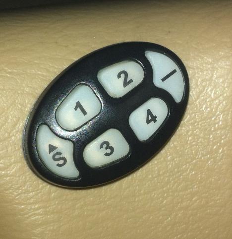

קודנית אינה מתפקדת לאחר החלפת מצבר, מצורפת תמונה

שלום, מישהו יכול לעזור? לאחר החלפת מצבר הקודנית אינה מתפקדת. ניתן להניע ללא הקשת קוד. המקשים נדלקים כשאני נוגע באחד מהם. מישהו מכיר את הקודנית ויכול לענות כיצד מאפסים אותה? תודה
תודה. vovlo s80,2003, קניתי יד2, אין לי תיעוד של האזעקה, אני חושב שזה בא עם הרכב. לגבי הקודנית התקנה של איתוראן כי ראיתי בניירות שקיבלתי מהמוכר נייר שלהם.
יש לי אותה קודן, אך הוא אינו מתפקד, המקשים מהבהבים כשנוגעים בהם. אתה יודע במקרה איך אני עושה לו reset תודה
שלום, יש לי קודן בצורה אליפטית. מצורף שירטוט. 4 ספרות + S מצד שמאל והסימן - [מינוס] מימין, הספרות מרכז האליפסה. הקוד שלי בן 5 ספרות. החליפו לי מצבר ומאז הקודן אינו מתפקד, ניתן להניע את האוטו ללא הקשת קוד. אם אני נוגע באחד מהמקשים, המקש מאיר. למיטב ידיעתי הקודן הותקן עי איתוראן. מישהו יכול לעזור איך אני מחזיר אותו לתפקוד? תודה
שלום, החליפו לי מצבר שהתרוקן. לאחר ההחלפה התברר שהאעקה+קודן אינם מתפקדים. בלוח הודעות מחשב של הרכב הופיעה הודעה שמערכת האזעקה צריכה טיפול. מישהו מכיר/יודע מה עושים, חוץ מאשר ללכת למוסך? תודה מראש
