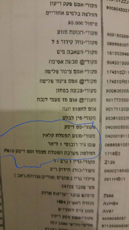

ב13/07/2012 כאשר הקמ של הרכב היא כ107736 ק"מ החליפו לי את הנל (מצורף) כאשר נתקלתי בתקלת הN הידועה לשימצה. ממה שאני רואה בפירוט לא החליפו מחשב גיר - והבנתי שיש דור חדש למחשב גיר שמונע את התקלה. ב28.5.2014 (כשהקמ היה 124362) היו לי דפיקות בהחלפת הילוכים וביצעו לי איפוס גיר ומאז סבבה לגמרי. היום כמעט שנה אחרי הקמ של הרכב 135000~, ואני מנסה להעריך האם אני יכול לסחוב איתו עוד שנה שנה וחצי או שאני נמצא בבעיה. לוקח לי קצת זמן לענות כי חטפתי באן והמנהלים מאשרים כל הודעה שלי אז סליחה מראש.. -
הי חברים, יש לי קורולה אוגוסט 2008 רובוטית שנרכשה מאלבר לפני 3 שנים. האם לדעתכם שווה לשדרג אותה לדגם 2011/2012, אני מניח שבתקציב שלי אני אצטרך להתפשר בקמ גבוה (מתכנן לעשות טרייד אין מאלבר ככל הניראה). האמת, אני מאוד מרוצה מהרובוטית, ולא הייתי מחליף אלמלא הפחד שהוא יחליט להיתקע באמצע נסיעה בכביש מהיר עם הילדים. מחירון יד 2 מראה לרכב שלי כ43200 ש"ח, אני מניח שאלבר ייתנו פחות בטרייד אין.

הסתכלתי על היסטוריית הרכב, * ב75220 קמ (01/12/2010) הוחלף רפידות בלם קד מקורי . * ב90415 (31/05/2011) הוחלפו רפידות בלם אחוריות מקוריות , * ב107738 קמ 13-07-2012 הוחלף סט דיסק מקורי - לא ברור לי אם זה משהו שקשור לבלמים או לא, זה היה חלק מהחלפה שהם עשו לקלאצ , רובוט וכל זה. מאז ועד היום (135K) לא הוחלפו בלמים / דיסקיות. אני עושה טיפול אצל היבואן כל שנה ומבקש שייבדקו את הברקסים, ותמיד אומרים שיש עוד בשר ולא להחליף. * ב09/05/2014 - ביקשתי בדיקה לברקסים במורשה טויוטה - הם אמרו שהכל תקין. (גבו לי על הבדיקה כ220 ש"ח + מעמ). * בנובמבר השנה או דצמבר הרכב עבר טיפול שנתי אצל טויוטה - טוענים שהבלמים תקינים ואין צורך להחליף. על הנייר הקדמיים עשו כבר 60K. האם להתעקש בטיפול הבא - שהוא בסביבות נובמבר דצמבר שיחליפו או לתת למוסך טויוטה להחליט? רוב הנסיעה שלנו היא עירונית, פעם בחודש חודשיים - שומרון (הרים) האם הגיוני שאחרי כל כך הרבה זמן לא מחליפים? אני אף פעם לא יודע עם המורשה יבואן טויוטה טוען שהברקסים טובים כי יש לו לחץ ואין לו זמן להחליף או שבאמת בגלל שאין צורך להחליף.
