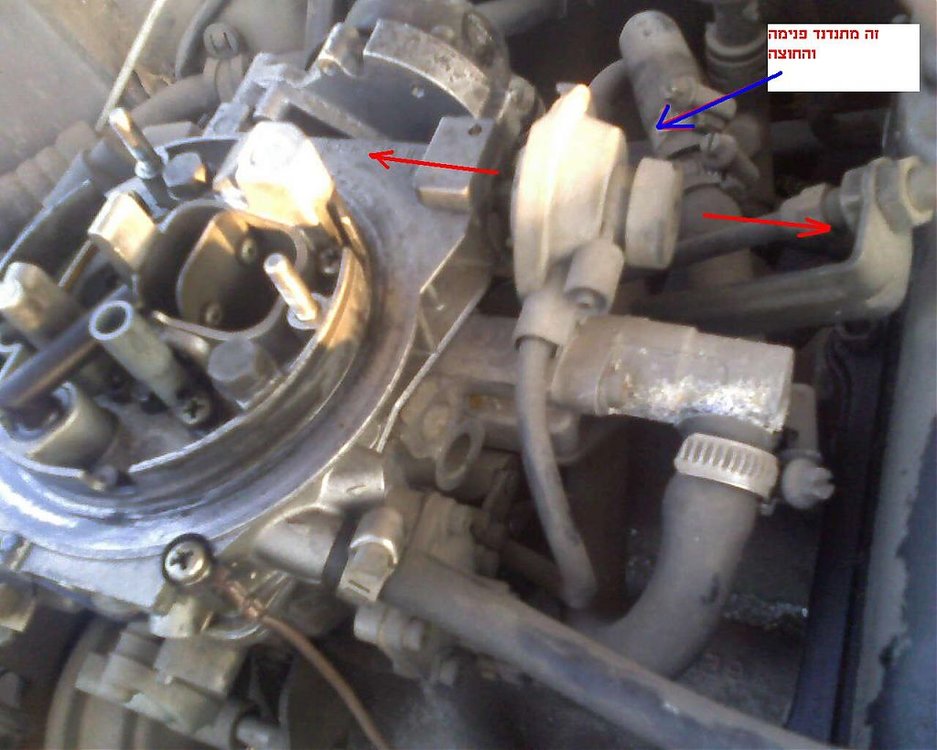

2PAC, גם אני הגעתי לטבלה המקושרת, ואכן מופיעים פרטים של הקרבורטרים הרלוונטיים (הפאסט והגולף) ופרטי הקרבורטור החליפי מתוצרת WEBER (להלן הקטעים הרלוונטיים מהטבלה) השאלה איך אני מתקדם מפה? כלומר, אין בטבלה שום הסבר או קישור להמשך כלשהו, ואפילו לא מצויין המחיר. (בד"כ אני לא מאותגר מחשבים, אבל נתקעתי פה). אלו הנתונים שמופיעם באתר לגבי הקרבורטורים של WEBER (הרלוונטיים סומנו באדום): passat 1781cc 1983-88 Man tr WEBER PART NO 2267091100 WEBER MODEL32/34DMTL MODEL REPLACEDPierburg 2E2 passat1781cc 1983-88 Auto tr WEBER PART NO 2267091800 WEBER MODEL32/34DMTL MODEL REPLACEDPierburg 2E2 Glof/Jetta 1595cc 1983-91 Man tr WEBER PART NO 2267091600 WEBER MODEL32/34DMTL MODEL REPLACEDPierburg 2E2 Golf/Jetta 1595cc 1983-91 Auto tr WEBER PART NO 2267091700 WEBER MODEL32/34DMTL MODEL REPLACEDPierburg 2E2 האם המחיר שלהם והתמורה של הWABER אטרקטיביים על ניקוי הקרבורטור הנוכחי? האם אפשר ללמוד משהו מנתוני הטבלה על התאמת קרבורטים בין הגולף MK2 לפאסט 85? שבוע טוב

צביקה, תודה! האם העובדה ששני הקורבורטורים הם פיירברג E2 מלמדת שניתן להחליף ביניהם? (אני מנצל את ההזדמנות לשאול על הדרך איזה מכלולים משותפים נוספים יש לשני כלי רכב האלה?)

ערב טוב, יש לי פאסאט הצ'בק מודל 85, מנוע DL 1.8, אוטומט, קרבורטור פיירברג E2 שממתינה לשיפוץ. בקרוב הרכב יהיה שנתיים ללא טסט ולכן, כדי להימנע ממעבדה של מכון התקנים, אני צריך להכין אותו למבחן רישוי. הרכב מניע ונוסע, אבל יש לא מעט בעיות. אחת הבעיות היא שהצ'וק האוטומט שבור. המעטפת שלו שבורה בקטע שאמור להיות צמוד לדופן של הקרבורטור, יש שם ממש חור, והרכיב מתדלדל באוויר. התוצאה היא שהמנוע לא שומר על טורים ונכבה מייד אחרי ההתנעה, ברגע שמורידים את הרגל מהגז. כרגע מתחתי את הכבל גז, כך שהמנוע עובד בטורים של 2000 סב'/דק' ועכשיו המנוע לא נכבה, אבל זה פתרון זמני בלבד. (המנוע עובד סה"כ בסדר, אבל נראה שדרוש ניקוי לקרבורטור כי לא עובד עגול ב100%) השאלה שלי היא כזאת: יש לי גולף MK2, מודל 92, מנוע 1.6, ידני - במצב לא רע שמיועדת לפירוק. מאחר שגם על הקרבורטור שלה כתוב פיירברג E2, הייתי רוצה לדעת האם אני יכול להחליף בין הקרבורטורים או לפחות בין הרכיב של הצ'וק האוטומטי. חיצונית הקרבורטורים נראים דומיים מאוד, חוץ מכמה שינויים קלים מאוד בחיבורי צינוריות וואקום. נקודה נוספת, שאני לא יודע האם יש לה חשיבות, היא שעל הקרבורטור של הפאסאט כתוב במקום מסויים בקטן מאוד "7" ואילו באותו מקום בגולף כתוב שם "2". בצילום סימנתי איפה זה. מצ"ב תמונות של הקרבורטור של הפאסט, לא צילמתי את זה של הגולף כי אני לא מאמין שאפשר לראות הבדלים בתמונות. תודה על העזרה.
