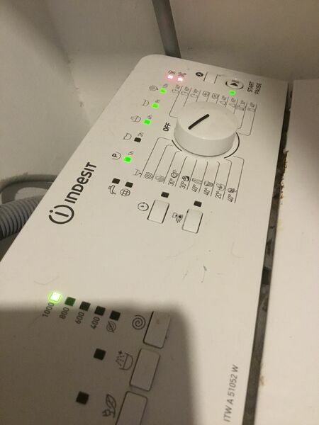

  1. תודה איציק. לא יותר פשוט לקנות גוף חימום בדובין ולהחליף לבד? זה פלאג אנד פליי לא?
  2. חושב שאתה צודק, זו אפשרות. איך אני בודק אותו, ואיך אני מחליף אותו ככל שהוא תקול?
  3. עוד רמז בתעלומה - תוך כדי פעולה, יש קליקים כאלה במעבר בין שלבי התכנית. כאשר הכל תקין, הקליקים מהירים, קליק-קליק. כאשר מתרחשת תקלה, יש קליק-----קליק ואז אורגן האורות שלעיל. יש רעיון למישהו?
  4. למעשה תכנית ריקון סחיטה היא היחידה שעובדת מההתחלה עד הסוף. לא נשמע שיש בעיה למים להכנס פיזית למכונה, וזה לא גוף החימום..

  6. רק בתכנית "שטיפה וסחיטה". בהפעלה התקלה קורית. ביטול ההתראה ממשיך את התכנית לכמה שניות. רק מעבר לריקון וסחיטה בבורר התכניות משלים את הכביסה עצמה.
  7. תוך כדי פעולה, במעבר בין שלבים, נניח סביב שליש הזמן בתכנית רגילה. עדיין לא זיהיתי בדיוק מה השלב בו היא נעצרת (אולי יותר משלב אחד), אבל מים נכנסים ויוצאים ללא הפרעה.
  8. מותג אינדסיט דגם itwa51020. התקלה מופיעה בכל הפעלה בימים האחרונים, ומשם מתאפשרת רק פעולת ריקון וסחיטה, לאחר ביטול ההתראה. במדריך לא מופיעה תקלה בה כל הנורות האלה דולקות. אם יש משהו שאני המשתמש יכול לעשות, או ש״הלך המוח״ ולרכוש חדשה (1500 שח)?
