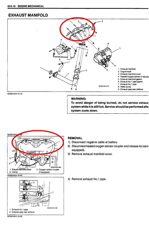

  2. האטם מכסה שסתומים חדש לגמרי בן כמה חודשים, הנזילה היא מתוך המנוע כאשר פתחתי את הסעפת פליטה יצא משם שמן.

  4. אחרי שראיתי שנוזל שמן מהמנוע החלטתי לפתוח את העסק ולראות מאיפה זה מגיע , לאחר שפירקתי את המגן של הסעפת פליטה ואת הסעפת עצמה גיליתי שנוזל שמן מהמנוע ליציאות של הסעפת פליטה, לא היה לי את הזמן לחקור מאיפה זה, האם שווה לפתוח מנוע בשביל זה ? יש תמונה עם המיקום של האזור שנוזל. לפי מה שהבנתי מחבר שהיה איתי כנראה הנזילה היא מאחד המחזירי שמן הרכב: בלנו 98
