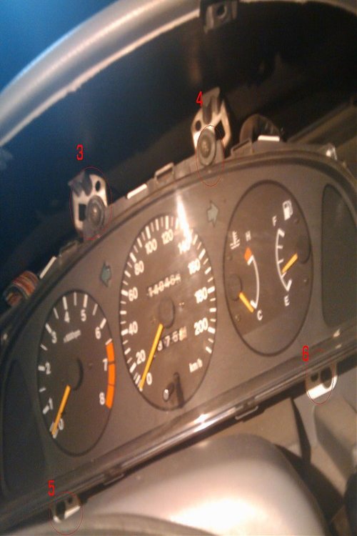

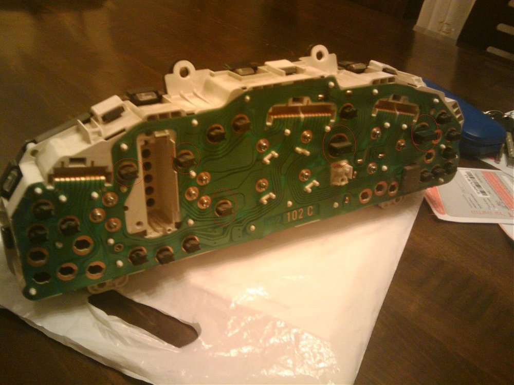

  5. שלום לכולם, יום בהיר אחד התחשק לי להחליף את צבע התאורה בלוח שעונים ללבן, בשביל 15 דקות עבודה ו15 שקל אני מרוצה !. לוח שעונים של בלנו שנת 98 ככה זה נראה לפני: בתור שלב ראשון פרקו את 2 הברגים (פיליפס ) של חיפוי הלוח שעונים המיקום מסומן במספרים 1 ו 2, מתנצל שאין תמונה באור יום. לאחר מכן תמשכו את החיפוי בעדינות במשיכה, יש כאלו שיעדיפו להוציא חיפוי הגה, אני העדפתי בדרך השניה לאחר מכן יש להוציא את הברגים 3-4-5-6 עכשיו צריך למשוך בעדינות את הלוח שעונים לכיונינו, יש 3 קונרטורים שיוצאים ע"י לחיצה ומשיכה (לא צולם) כאן הלוח שעונים מפורק עם סימון של מיקומי הלדים שנותנים את האור ללוח שעונים (בית נורה אפור וירוק ) - יש 2 נורות נעץ T10 , ונורות נעץ T5 לבנות. מרכיבים את הלדים, ומחזירים בסדר הפוך והתוצאה לפניכם : ועוד משהו קטן שעשיתי , אבל זה לפרוייקט אחר, מקווה שעזרתי למישהו, אם תעשו נזק כתוצאה מהמדריך אז לא על אחריותי. עידו.
