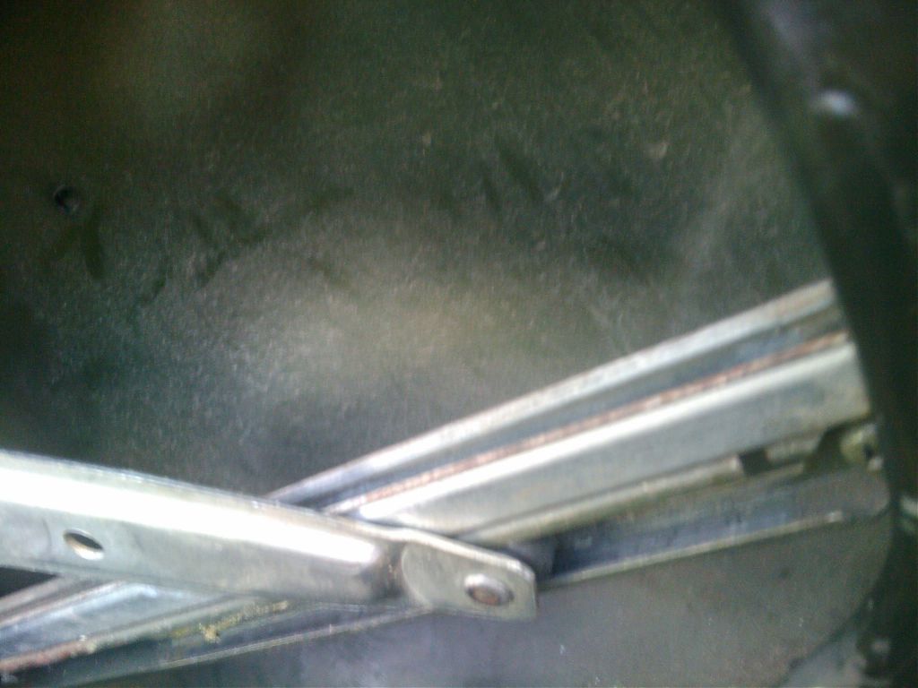

  10. עוד מצרור הבעיות הידית בדלת נשברה, פירקתי את הדלת להחליף, ועכשיו המסילה לא רוצה לתפוס את הזכוכית, ניקיתי את כל הגומיות של הדלת, שמתי סיליקון (לא על הגומיות שתופסות את החלון והמסילה של החלו), ניסיתי להכניס ולהוציא, בכל מיני דרכים, החלון לא מוכן להיכנס למסילה של המנגון של הח"ח הגומיות סיימו את החייהם או שאני לא עובד נכון ?

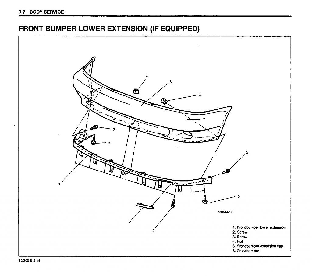

  17. התקשרתי למוסך דלתא, אין תשובה ב 2 המספרים, הייתי במוסך פאר סובארו, רוצה 1000 ש"ח כולל הכל, המוסך שאני מטפל בו דורש 1020 ש"ח רק על פגוש חליפי, לא כולל פירוק וצביעה עוד 600 ש"ח מחר אני אבקר ביו-פלסט וב E&A, בינתיים מחפש עוד המלצות , ואם יש למישהי מדריך אני מפרק את הפגוש יהיה מעולה. עריכה : למי שצריך
