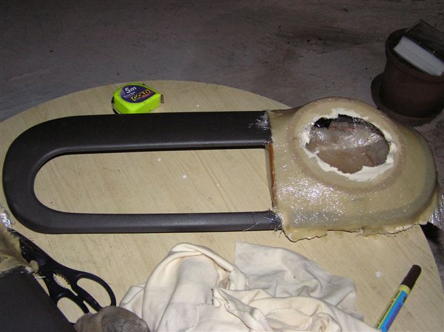

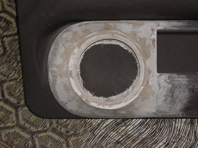

במקום להשתמש בביקורת (thickeness) הוא החליט לשייף (כל זה בלא ידיעתי) ומה שקרה זה שהופיעו סימני שיוף על הבנייה (אחרי שהיא עברה החלקה),כמו כן הפרשי גבהים בנקודות מסויימות. אחרי בונדו נשארים לפעמים נקודות קלות שהביקורת ממלאת אותם-לא נעלמו!, וגם הצבע לא נכנס לכל המקומות. תחשוב על עבודת פחחות לרכב אצל קצב-->ככה זה נראה! -

טוב, היום בבוקר מצאתי "צבעי" שיעשה לי את העבודה(הצבעי שלי בחופש עד אחרי סוכות),שמתי אצלו את העבודה וקבענו שבצהריים אני אוסף אותה. באתיב1200 לקחת את העבודה וראיתי שחור בעיניים(תרתי משמע),מישהו היה צריך לשלול ממנו את הרשיון להחזיק פיסטולט עוד שהוא היה קטן! אני לא יפרט יותר מדי מה אמרתי לו לעשות ומה יצא בפועל אבל יצא ממש אבל ממש גרוע! בינתיים לקחתי ממנו את העבודה למרות שהוא הציע לתקן את זה ביום ראשון ואני יחכה לצבעי ה"אומן" שלי שיעשה את זה אחרי סוכות. -

לפני שאתם קופצים ומדברים על נפח אני מציע לחזור לתמונות ולראות שהרמקול בעצם משתמש בנפח של הדלת. -

לקחתי את הפודים לצבע בערב חג אבל לצערי אנשים לא רוצים לעבוד-יושבים ולא עושים כלום. מחר בבוקר אני ינסה את מזלי שוב אצל הצבעי שלי ואולי בסוף השבוע יהיה תמונות של החלק מורכב. -

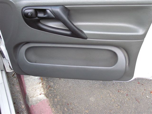

אני מבין שזה הרכב של עופר דותן---יפה מאוד! אצלי זה כבר אבוד,עשיתי בונדו ואין לי כוח לשייף אותו. -

יש בעלי מקצוע שקוראים לזה בונדו ביקורת ויש שקוראים לזה צבע ביקורת. בכ"א זה חומר שסוגר את כל הנקודות הבודדות שנשאר אחרי השיוף-אפשר גם להשתמש עם בונדו רגיל אבל זה דורש הרבה עבודות שיפוץ אחד אחרי השני. -

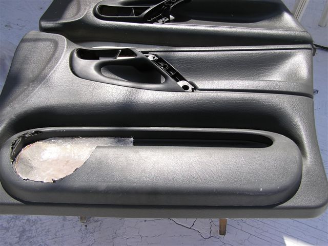

טפו טפו טפו-בינתיים אני עובד בלי לדעת איך זה ישמע בסוף בגלל הרכיבים השונים ומשונים,מקווה שבסוף אני לא יתאכזב ויפרק הכל. תמונה של ה"לפני" למזכרת. -

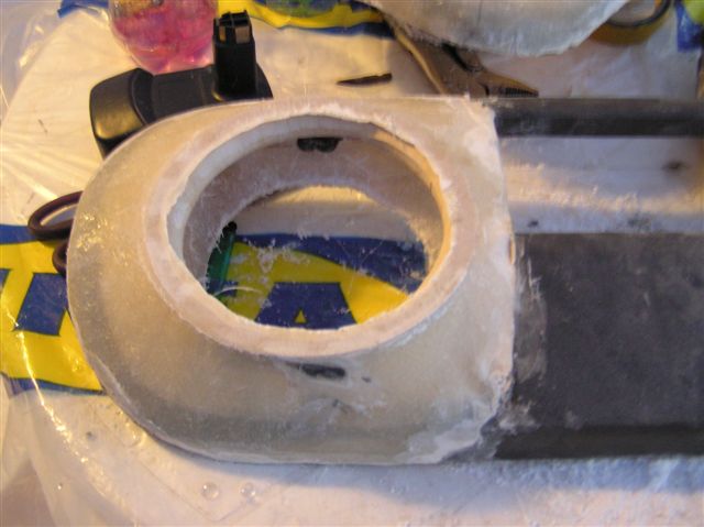

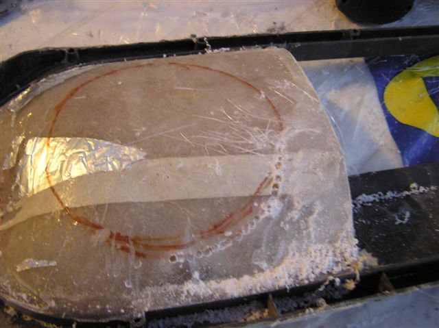

הגימור בוצע בעזרת 3 שכבות של קארקיט,מחר הוא יעבור צבע ביקורת אח"כ פריימר (צבע מקשר) ואח"כ צביעה בתנור. -
