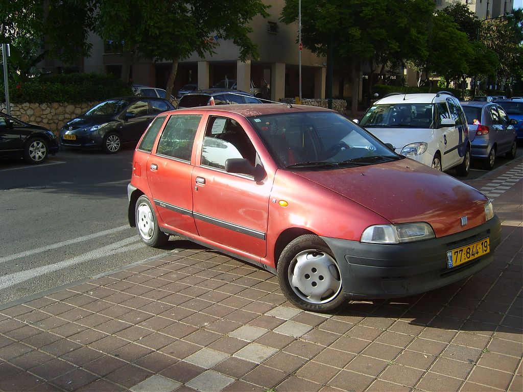

יד 3 כל הידיים פרטיות, 175000KM, נפח 1250, ידני רמת האיבזור הגבוהה ביותר. שמורה במיוחד, נהגת יחידה, מטופלת בקפדנות. ללא תאונות. אבזור: מזגן, הגה כוח, טסט עד 10/2010. 054-4645925
