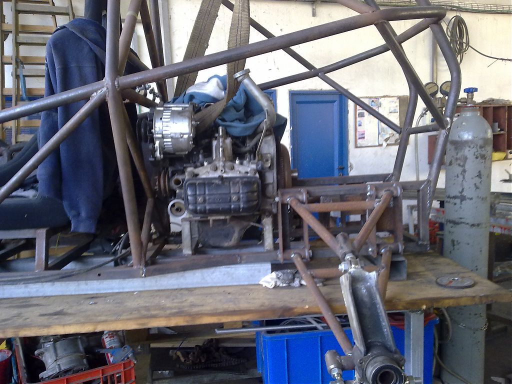

  1. adi-ros
    בניית ברקודה E12
    שבת שלום לכולם, אחרי שהרבה זמן לא עדכנתי אני מעלה קצת תמונות. היתה התעכבות בגלל שתוך כדי עזרתי לאבא לשפץ את הסירה , אז יש כמה תמונות בעיקר של המתלה האחורי . תהנו,
  2. קצת לא סביר אבל תבדוק מחזירי שמן בבולמים....
  3. הכי חשוב אחרי כל טיול זה לנקות היטב ולגרז איפה שצריך-אם צריך. תתחיל בניקיון ואז יהיה לך יותר קל לאבחן את הבעיה ( מה גם שהלכלוך יכול להיות הבעיה ) בהצלחה, עדי.
  4. adi-ros
    בניית ברקודה E12
    שלום לכולם, אחרי בצורה קלה בעבודה על הברקודה לפני שבוע וחצי חזרתי לעבוד עליה. אז החלק האחורי כבר עם המנוע (מנוע סובארו דגם EA71 עם גיר של סובארו טנדר אוטומט ) ועם המשולשים והגלגלים והצמיגים החדשים. מחר אני מזמין את הבולמים ( מקווה שיגיעו תוך שבוע וחצי ) ובין לבין אני מרכיב את הגיר ומתחיל לחווט את המנוע. מחר אני יעלה קצת תמונות כשאני יגיע למשרד. שבת שלום לכולם, עדי.

  13. אני לא היתי ממהר להמליץ למישהו לעשות עבירה שהעונש עליה הוא פסילת ספרים. ואם הרואה חשבון שלך ממליץ לך לעשות דברים כאלה אז כדי שתחפש לך אחד אחר. עדי,
