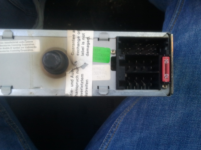

  5. חחח איזה נשכחות הקלטת הזו יא אללה. בכל אופן, אין ברשותי את הצ'יינג'ר. אני רק עם הרדיו טייפ. תקרא לי פסיכי, אבל כל כך אוהב את המכשיר המקורי שזה עולה לי בהאזנה לגלגלצ..יכולתי להחליף מזמן לכל מכשיר שרק ארצה אך המקורי הוא הרמוני עם הדש וכיוב'.. קיצר מחפש פתרון וכנראה שמה שהזמנתי לא תואם...אלא אם יש עוד כיוונים.. תודה על היחס וההקשבה. תודה.
  6. בוקר, דגם של מה? מכשיר? AURA
  7. תודה. חיפשתי בפורום ובגוגל כמובן לפני שטרחתי והטרחתי, אבל כמו שאמרתי אני "בוק" בנושאים האלה כך שלא היה לי מנוס. תודה שוב!
  8. הבנתי. אתה מעריך שזה אפשרי או חסר סיכוי?

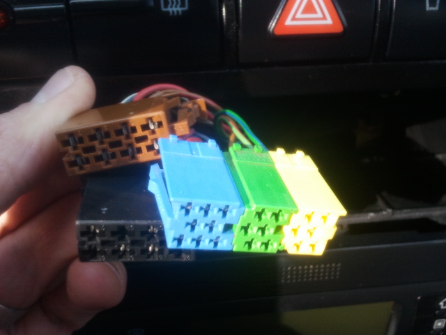

  9. מתחיל להבין איכשהוא. בכבל הכחול המקורי יש עוד חיבורים כאלה לעומת הכחול של הAUX שאליו נכנסים רק 3 חוטים...כלומר צריך ל"קצר" את הכבל של הAUX?
  10. תודה טום. בתמונה האמצעית - נחלפתי את "הכחול" של הציינגר ושמתי במקום את הכחול של ה AUX...לא מסתדר מום מה. האם זה הכבל הנכון שהיה עליי להזמין בעיקרון?
  11. שלום חברים, אני לא מבין כלום באודיו מבקש את עזרתכם הרבה: ברשותי סיאט טולדו 2002 עם רדיוטייפ שולט מחליף דיסקים - מקורי מהחברה. אני רוצה לחבר כבל AUX בכניסה של הצ'יינג'ר על מנת לשמוע מהטלפון הסלולרי. הזמנתי AUX מאליאקספרס ולא מסתדר לי כלום. איפה הטעות שלי? תמונה ראשונה מימין - חיבורים למכשיר עצמו תמונה אמצעית מתח, רמקולים וכניסה של הצ'יינג'ר תמונה שמאלית הכבל שהגיע מאליאקספרס PLS HELP! צירפתי תמונות
