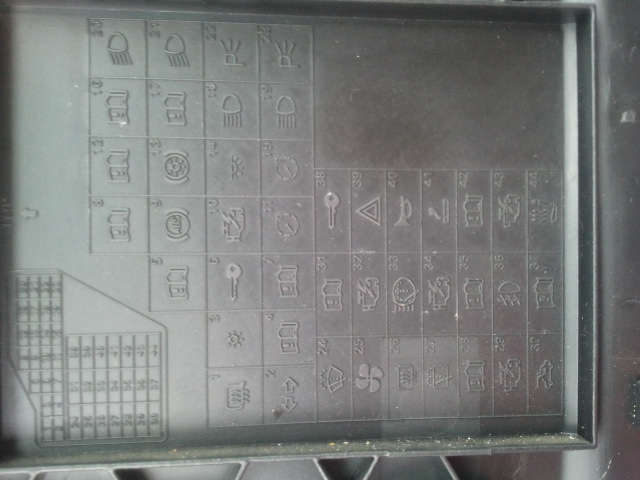

  21. תודה מרק. דגם APG. הפיוז אאל"ט גם לאחורי וגם לקדמי. כשניתקתי ונסעתי ללא ערפל קדמי, לא קיצר כלל גם כשהדלקתי אחורי..
  22. בוקר טוב. מרק, כפי שאמרתי הערך הוא 5 אמפר. מה יש לעשות מפה?
  23. מרק חן חן לך. 1. ערך 5 אמפר. בדקתי בספר רכב. בשיא טימטומי עשיתי דברים שאסור לעשות (מחוסר ידיעה) - שמתי גם 7.5, 10 וכמובן נשרפו. 2. לא בדקתי. אין לי מושג איך לפרק, לא רוצה לעשות יותר נזק מתועלת - ראה סעיף 1.... 3. פנסי ערפל מקוריים שוב תודה על הנכונות..
