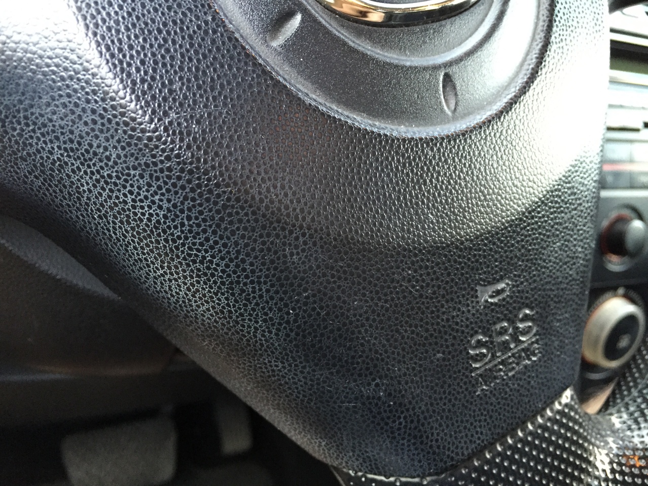

  24. מקפיץ כדי להתייעץ. כתמים לבנים בפלסטיקה - ניתן להציל? זה פשוט מוציא אותי מדעתי, הרכב נקי לחלוטין והכתמים האלו ״מפריעים״. ניסיתי APC מדולל, לא עזר (ניקיתי בעדינות), גם פלאשדש לא הועיל הרבה. כנ״ל שריטות קטנות כאלו בפלסטיקה - ניתן להציל?
