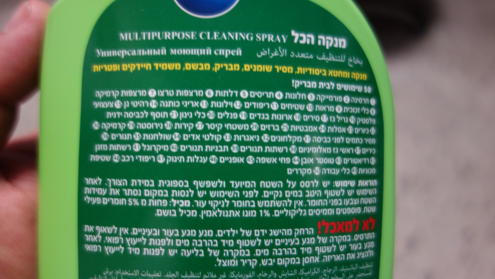

I.G , קנתי APC כבר בקבוק קטן של Gtechniq , אבל חבל לי להשתמש בוא "סתם" , אז אני רוצה APC זול לשימושים כלליים Mc'lovin אכן לא רשום על דילול וזה קצת מרגיז , אבל כנראה שלא צריך (אם לא רשום) לגבי הריפודים , רשום במופרש שזה מתאים , אני מפחד יותר על הצבע בדשבורד . -

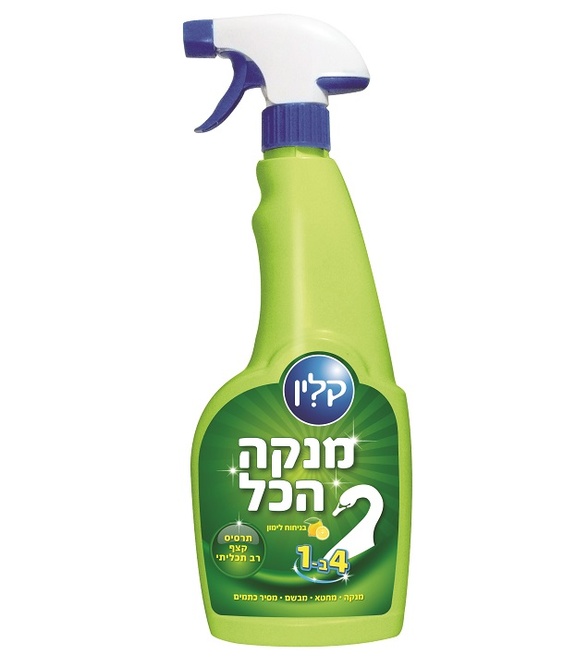

בעקבות הרבה המלצות הלכתי לשופרסל לקנות את המנקה הכללי שלהם , רק שלפי שופרסל הם הפסיקו לייצור אותו אז חישפתי תחליף ,ומצאתי את המוצר של קלין , רשום עליו במפורש שהוא מתאים לריפודי רכב (גם רשום לשטיפת רכב אבל בואו לא נגזים) אני זקוק לתכשיר לצורך ניקוי כללי ובמיוחד עבור הפלסטיקה בדשבורד , רק מפחד שהוא יוריד את הצבע . השאלה אם המוצר הזה תחליף טוב עבור המוצר של שופרסל ? תודה לכולם ולג בעומר שמח

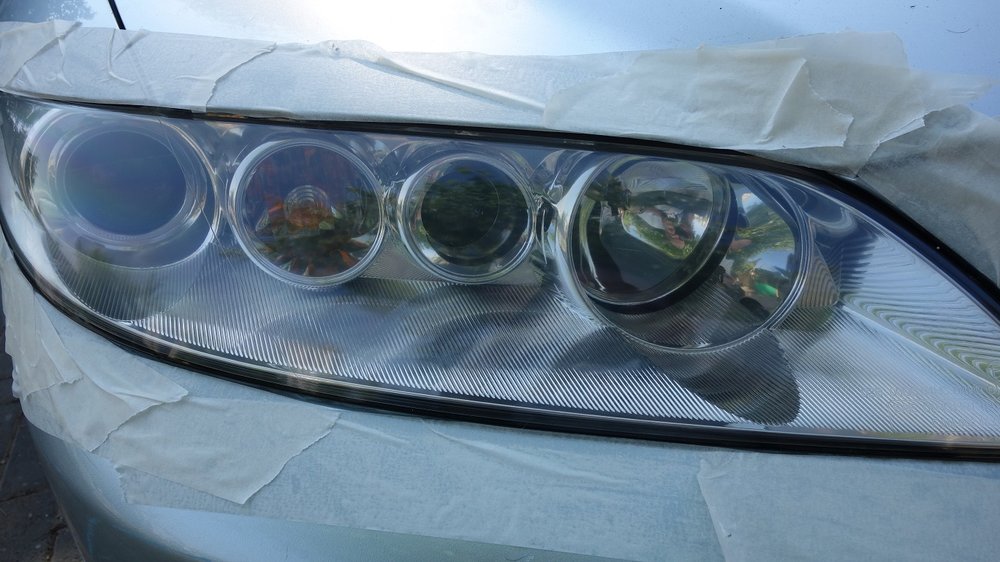

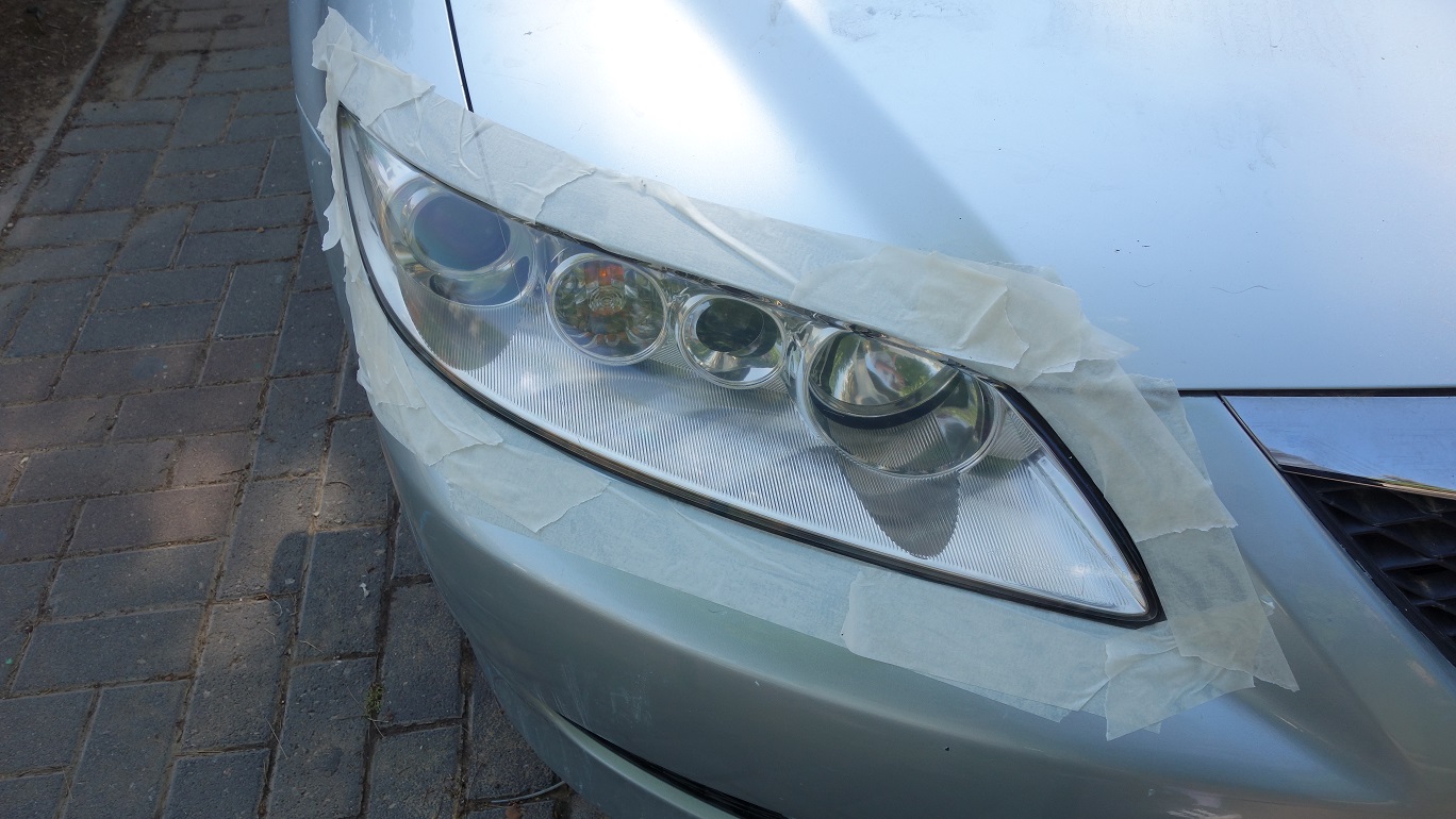

אז חזרתי הבוקר לרכב . על הפנס הראשון התחלתי מהתחלה , 500 / 1200 / 2000 ,הפעם לקח לי הרבה זמן לשייף , אבל בסוף הגעתי לשלב שאתה מרגיש שהפנס חלק , עשיתי תערובת חדשה עם טרמפנטין מינרלי ויצא פשוט פנס ח-ד-ש. רק מה ? , שבפנס השני , אחרי ששייפתי עם ה500 , עברתי מבלי ששמתי לב ל2000 , רק אחרי שרציתי לעבור לשלב הבא , ראיתי שעבדתי עם ה2000 , אז החלטתי למשיך לשייף עוד קצת עם ה2000 ולשים את התערובת , הפנס הזה יצא מעולה גם , אבל לא כמו הפנס הראשון שיצא פשוט חדש , אני משכנע את עצמי שזה מספיק לרכב מודל 2003 שהולך למכירה בעוד חודש ,אבל כמו שאני מכיר את עצמי ,יש סיכוי שאגש לרכב שתרד השמש לעשות את הפנס השני מהתחלה . בכל מקרה, מה שקרה לי יכול ללמד חלק בעתיד , קודם כל , לא לדלג על ה1200 אם באמת רוצים תוצאה מושלמת , דבר שני לא לחפף בשיוף , צריך להרגיש שהפנס חלק , ודבר שלישי , לא יודע עד כמה קריטי , אבל עדיף לקנות טרמפנטין מינרלי. רועי עוזרי , תודה רבה על ההצעה ! , אולי אשתמש בניסיון שלך שאגיע לשלב הפוליש (ברשותך כמובן ). אגב , אני רוצה לשאול , טרמפנטין יצליח להוריד תערובת שמרחתי והספיקה להתייבש? , או שאחרי שהיא התייבשה צריך לשייף שוב משלב ה500/600 ?
