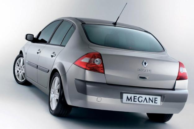

  7. החלטתי לרכוש ולהתקין חיישני רוורס לאוטו. רק שאז עלתה שאלה לא כ"כ צפויה, איפה? איפה שמים ברכב הזה את חיישני הרוורס. והשאלה נשאלת מפני שמיקומו של הטמבון בעייתי משהו. ובעיקר בגלל הצבע, הרכב הוא כסוף והטמבון שאתם תחליטו אם עליו או מתחתיו מתקינים את החיישנים. הוא שחור, זאת אומרת שלפני שאבצע את הרכישה באינטרנט. אהיה חייב לדעת איפה אתקין את החיישנים. ע"מ לבחור בצבע מתאים, אשמח אם תעזרו לי, הנה מס' תמונות שימחישו את הדילמה:
